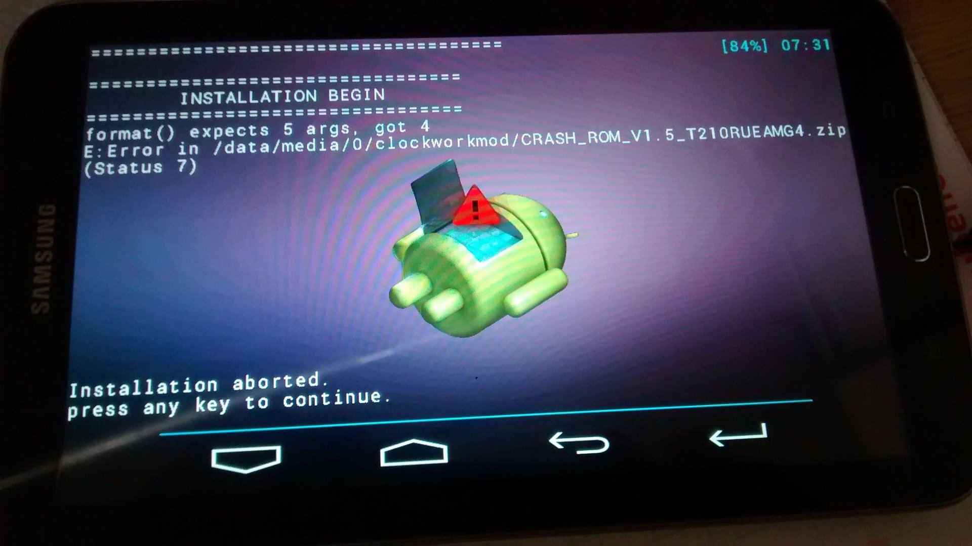

Hi Leute,
ich will gerade mal ein SM-T210R flott machen.
Aktuell ist RocketTab 3.1 drauf, aber das läuft nicht besonders gut und wird ja auch nicht mehr weiter entwickelt.
Ich bekomme aber leider keine andere Custom-Rom drauf, wo liegt mein Fehler?
Habe Crash-Rom und Seal-V2-Rom versucht, beide zeigen mir den Fehler vom Screenshot.
Recovery ist die philz_touch_6.19.3-lt02wifi.tar.
Bin Dankbar für Hilfe.
Micha
edit: Fehler gefunden!
