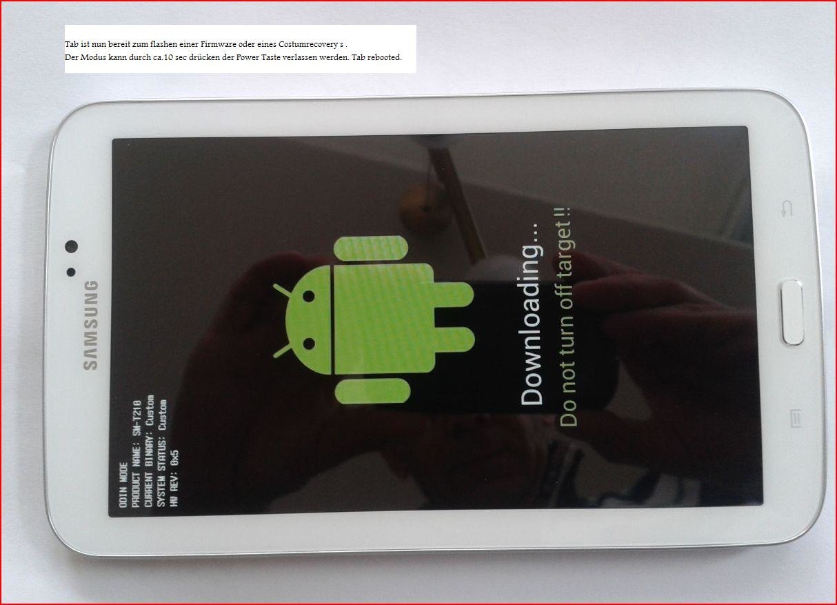

Zu 1. Wie gelange ich in den Download Modus ?
Hier zu müssen die Home + Volume Down und Power Taste für ca. 5 sec. gedrückt werden.
9k=
Bis hierhin ist nichts passiert, es kann jeder Zeit durch Volume Down das Menü verlassen werden.
9k=
Auch bis hier ist noch nichts passiert. Durch drücken der Power Taste für ca. 10 sec. kann der Download Modus abgebrochen werden.
