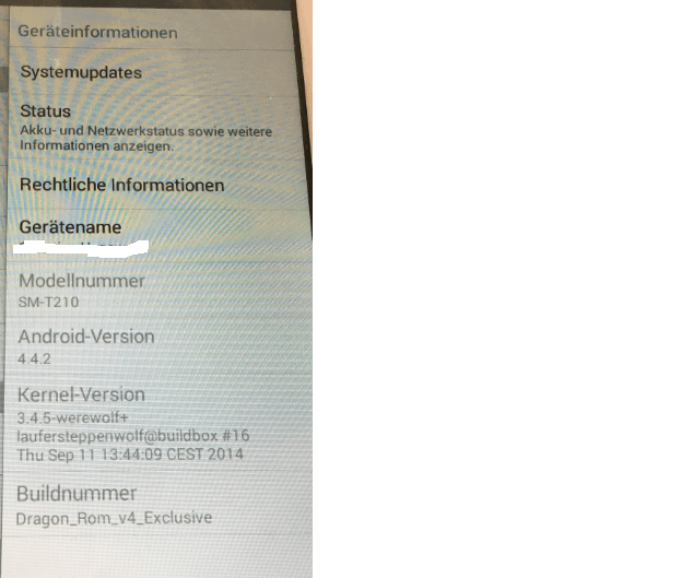

Vielen Dank. Hast du evtl. einen Link von der Nolekat Version für mich? Genau ich bin auf der Android Version 4.4.2, Kernel Version 3.4.5-werewolf+, Buildnummer: Dragon_Rom_v4_Exclusive. Ich habe auch mal ein Bild angehangen was mein TAB unter den Einstellungern zurzeit anzeigt.

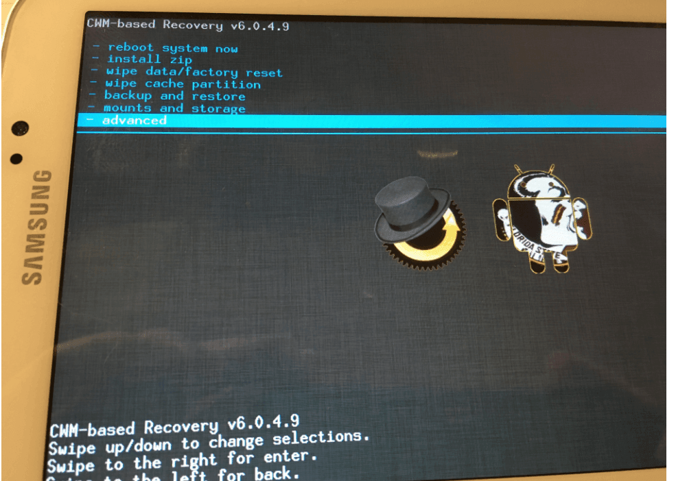

Bootest in das CWM Recovery
Unter Installiert ZIP wählst du das TWRP.ZIP File an

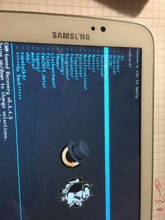

Wenn ich im Recovery Menü drin bin, sehe ich dort ganz andere Ordner als wenn ich im "explorer" sehe nachdem das TAB normal gerstartet wurde. Z.B. gibt es die Ordner Alarms, DCIM etc. nicht. Ich habe die zwei Datein im Ordner DOWNLOAD abgelegt nachdem ich diese über das TAB heruntergeladen habe. Im Recovery Menü zeigt er mir diese zwei zip Dateien nicht an.
