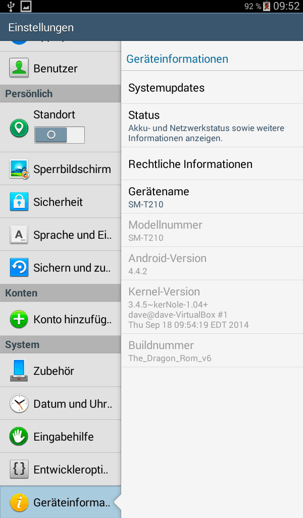

Habe mir eben die Rom runtergeladen und nach einen Clean install und Custom format Option ( System, Data und Data media ) die Rom mit den Optionen Remove Phservice und use Stock Bootanimation installiert. Screenshot_2017-01-06-09-52-39.png
Installation läuft ohne Probleme und Fehlermeldungen.
Anmerkung: Rom ist eine modifizierte Nolekat
Habe hier kein wipe cache und dalvik nach der Installation durchgeführt da der Aroma installer dieses ncicht anbot.
Schau mal auf den Screenshot, es ist deine Dragonrom, von den MEGA
