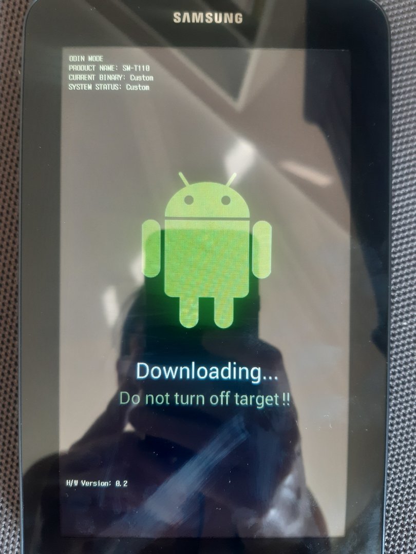

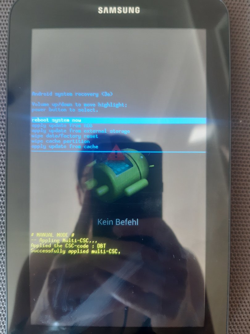

Hallo ihr Lieben,
habe mich schon durch diesen Thread gebohrt aber nicht wirklich was passendes gefunden...
Ich habe vor ein paar Monaten ein S6 gerootet und ge-CustomROMt, das war ziemlich problemlos und jetzt steh ich hier....
Habe ein T110 gebraucht bekommen. Gestern Abend dann versucht TWRP (3.1.1 goyave) zu flashen. Hat nicht funktioniert. Zwar bekomme ich von Odin keinen Fehler o.ä. es läuft erfolgreich durch. (3.09, 3.10.7, 3.14.1 alle dasselbe)
Wenn ich dann aber den Recovery starte, startet der Android System Recovery. (siehe Anhänge)
Dasselbe habe ich mit CWM (6.0.4.8).
Dann habe ich mir den Download Mode mal genauer angeguckt... - siehe Anhänge - da steht bei System und Binary schon "custom"
Jetzt bin ich verwirrt - war da vorher schon Custom drauf? warum startet dann die Samsung Recovery?
Meine Frage an euch: wie komm ich jetzt weiter???
Bitte Rat :)
Dank euch schonmal!

Hey bierma32,
danke für deine Antwort! Ich habe, während ich auf ne Antwort gewartet habe hin und her überlegt und es dann in meiner Verzweiflung mit nem anderen usb Kabel versucht. Und siehe da, auf einmal gings...
Wohlgemerkt - das erste Kabel, wo es nicht mit geklappt hat, war orig. Samsung. Das andere 3€ amazon... 🤔
Naja egal. Es funktioniert jetzt und die ROM von Dr. Ketan ist echt gut gemacht!
Danke nochmal für die Antwort!
Kabel , Adminrechte und USB ports haben schon diverse Probleme gemacht.
Aber schön wenn es jetzt läuft.
