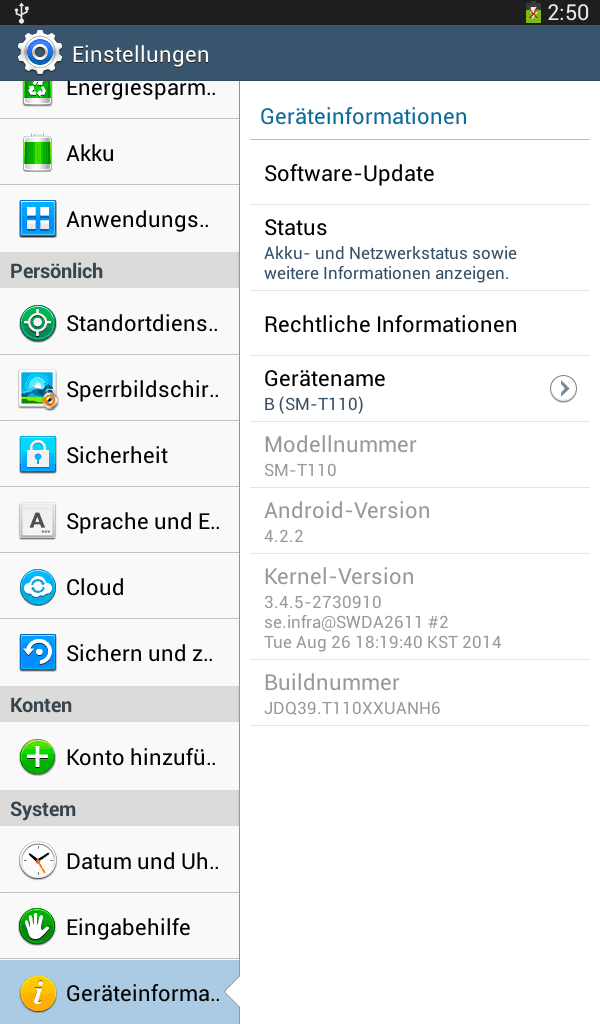

Diese Rom ist nur fürs SM-T210 / R und nicht Tab3 lite SM-T 110
Die Tabs unterscheiden sich in der Hard und Software
SM-T 210 V 4.1.2 zu SM-T 110 V4.2.2

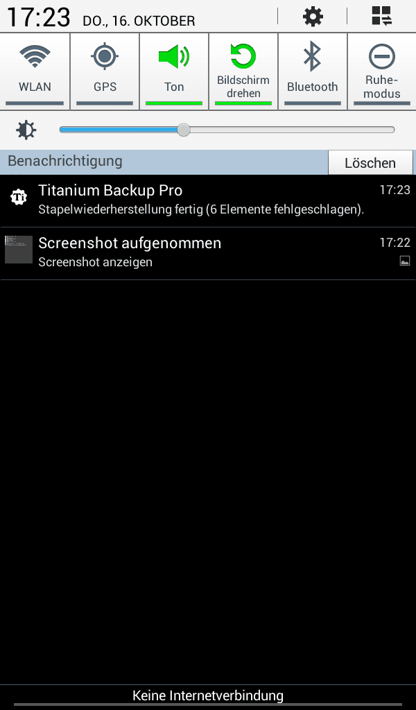

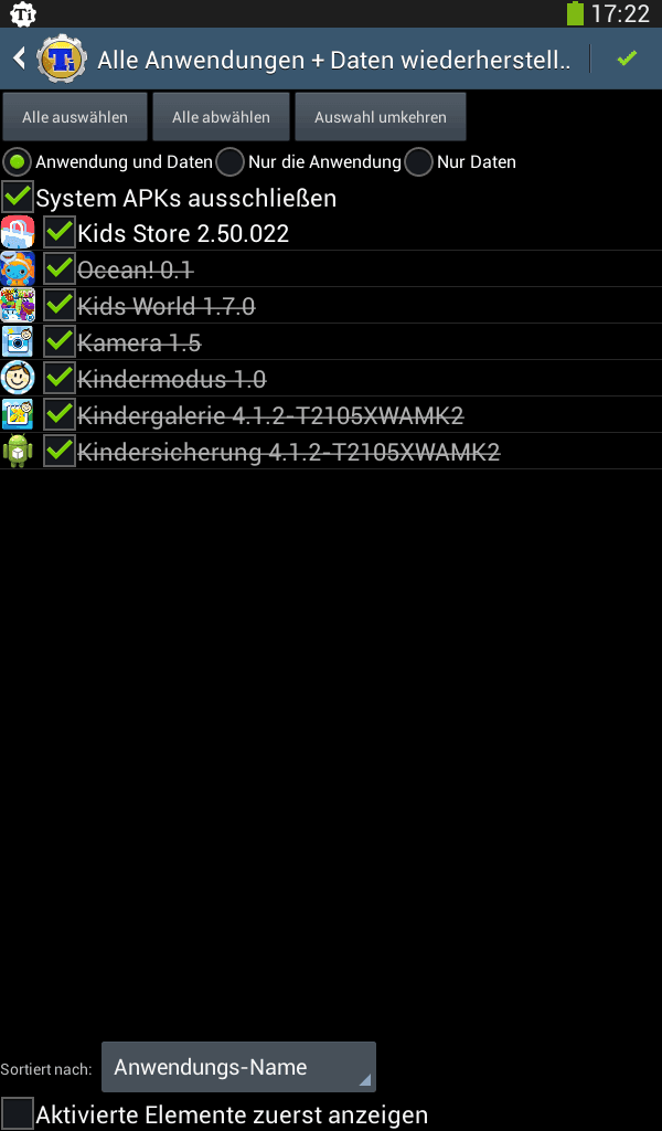

es hat leider nicht geklappt. Es kann natürlich auch sein, dass ich es nicht richtig gemacht habe.
Habe ein paar Bilder hier zum schauen. TitaniumBackup sagt mir von Anfang an schon, dass es nicht hinhauen wird, da die Dateien durchgestrichen dargestellt werden.
Schade.
Diese Kidsmode Version, welche ja nun eine Lightversion ist, hat auch sein Nachteil. Uns zwar--es lassen sich maximal 30 Anwendungen anhaken. Dabei habe ich bestimmt ca. 40 Kinderspielchen installiert:-(
Ich habe was von Kidoz gehört und gelesen, wenn ich noch Zeit finde, werde ich das auch ausprbieren.
Schönen Gruß

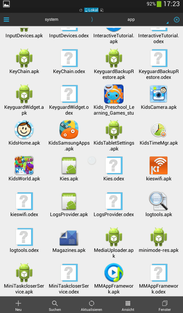

@yogho_57
Dann kopiert mit einem Rootexplorer die Apk vom 210 auf deine Sdcard, beim Tab3 lite kopiert du sie in system, APP Folder , Berechtigungen beachten.
Tab rebooten und schauen ob es geklappt hat.
Oder die Apk auswählen und installieren.
Beachte bitte unter Einstellung und Sicherheit, APP Installation von unbekannten Quellen zulassen und Prüfung ausschalten.

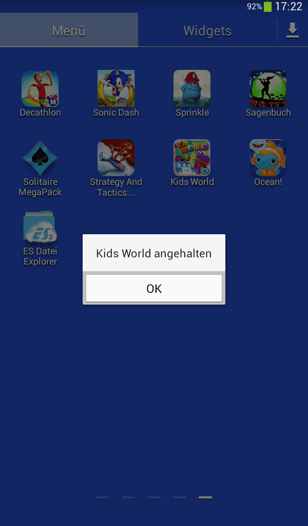

Hi, habe es gerade versucht, es klappt nicht.
Auch die APKs zu installieren funktioniert nicht.
Anbei ein paar Screenshots. Ich gebe es auf....Kids Worledition ist einfach nicht machbar....nur die Kidsmode Light Version und das auch nur mit Einschränkungen (max. 30 Apps etc.)
