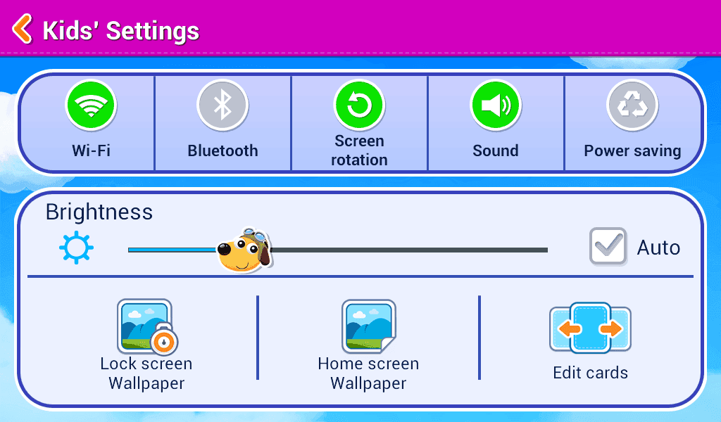

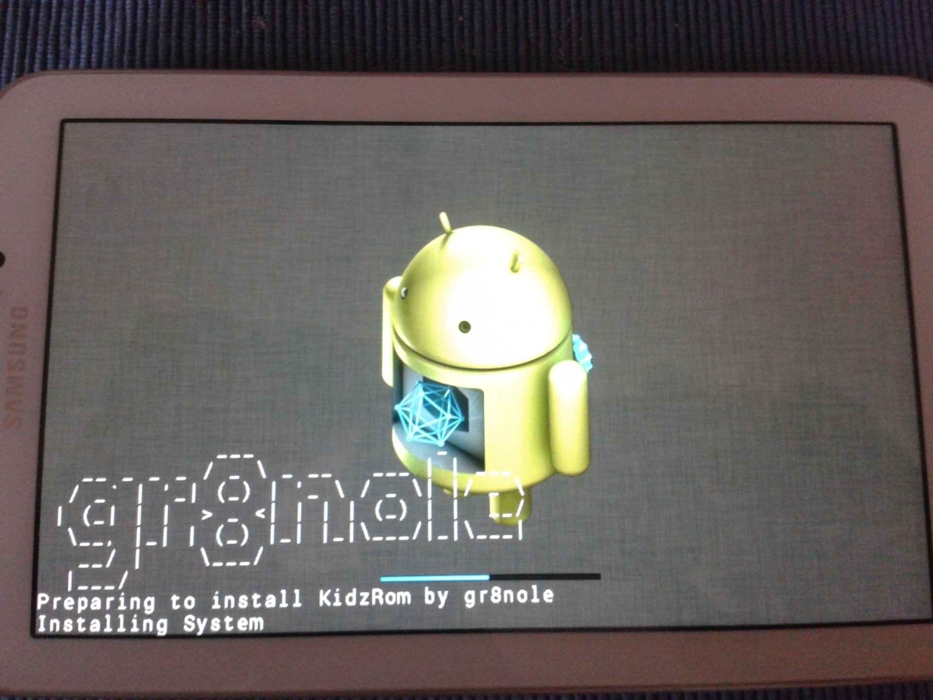

Hallo fuer alle die ein Tab 3 7.0 SM-T 210 / T210R haben und ihren Kinder ein Tab schenken wollen, aber das orginal Kids Tab zuteuer ist.
Bei xda hat gr8nole eine Rom auf Basis des T210 erstellt.
Die Rom ist gerootet und kann zwischen Standart und Kids Launcher umgeschaltet werden.
Ist vielleicht ein Blick wert.
[ROM] [T210R/T210] KidzRom by gr8nole - xda-developers

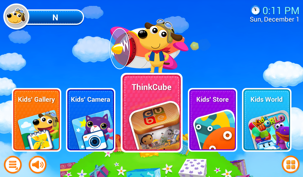

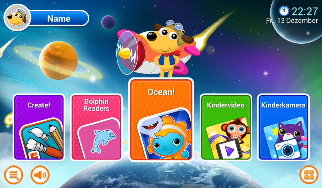

Hallo an alle die sich für das Kids Tab interressieren.
Der Entwickler gr8nole von xda http://forum.xda-developers.com/showthread.php?t=2548241 hat ein Kidstab auf das SM-T210 / 210R portiert. Die Rom lässt sich wenn das Tab bereits mit einer Customrecovery CWM oder TWRP ausgestattet ist flashen. Vor dem flashen bitte immer Backup und ein fullwipe durchführen.
Nach dem flashen erfolgt die Standart Anmeldeprozedur. Leider ist die Rom nur auf Englisch. Nach dem anmelden kann man zwischen Standart Rom und Kids rom auswählen. Rom ist bereits prerooted und kann nach eigenen bedürfnissen somit angepasst werden.
Anbei ein paar Screenshots.
Wünsche viel Spass mit der Rom

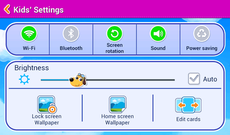

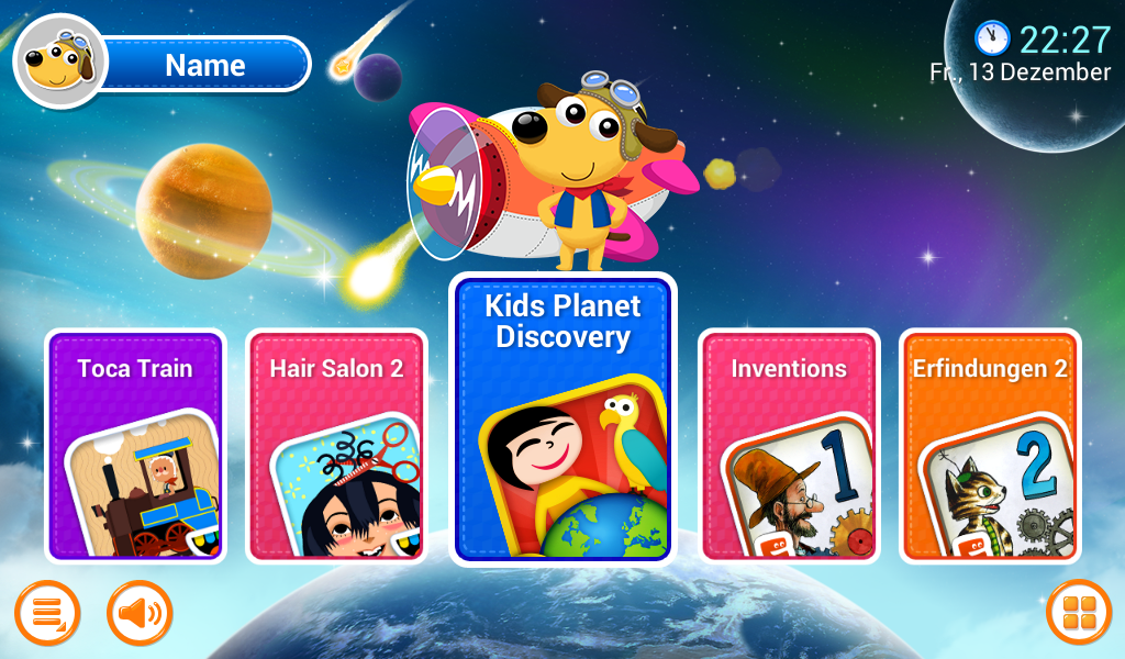

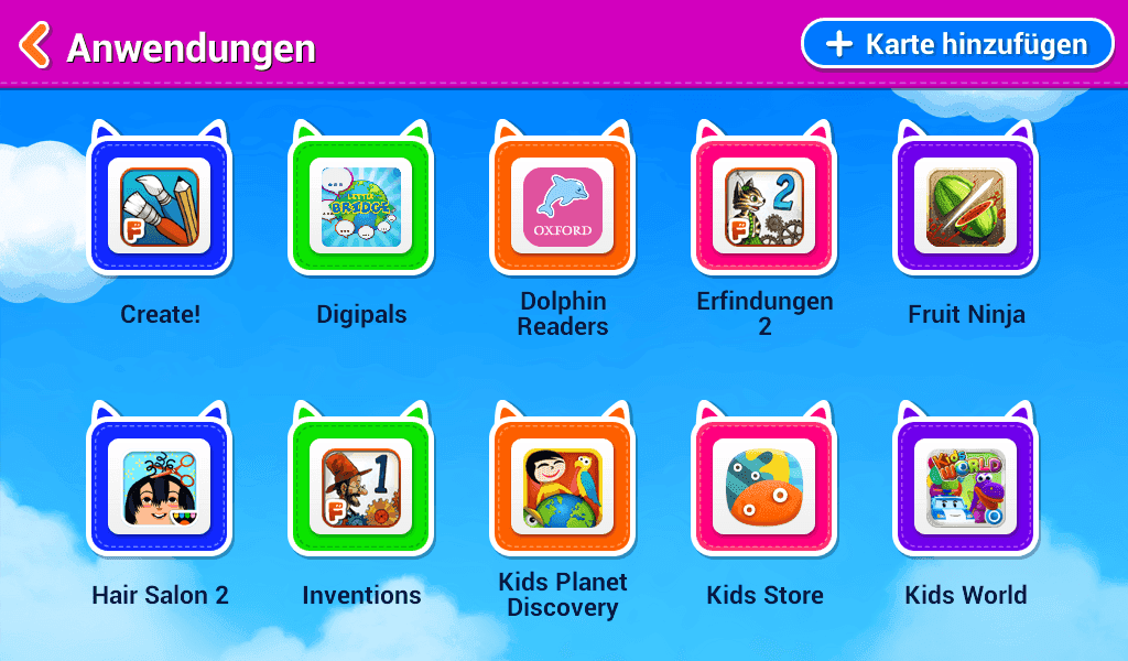

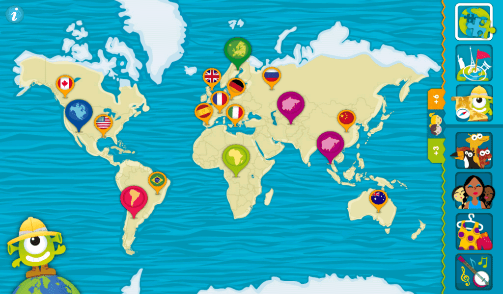

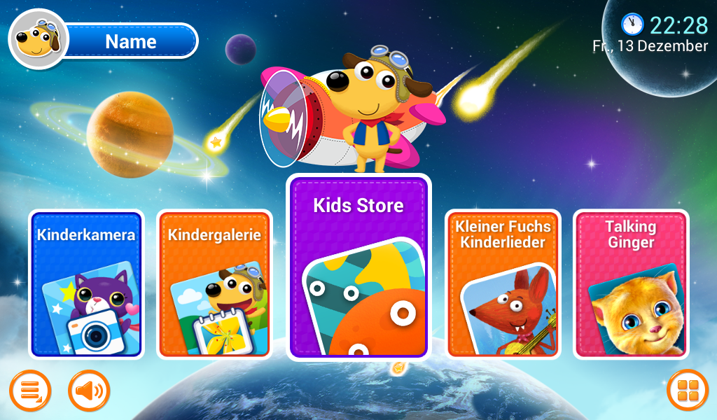

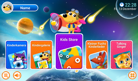

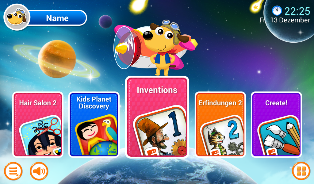

Die Orginal von Samsung direkt nicht, aber es gibt jetzt von den Xda Dev gr8nole eine neue Rom die auf Basis des SM-T210 / R und der Firmware des SM-T2105 ( KidsTab ) und deutscher Firmware aufgebaut ist. Diese Version enthält alle verfügbaren Sprachen.
Danke an den Entwickler gr8nole der uns dieses Rom Kidz Rom World Edition und auch diverse Recovery für das Tab SM-T210 / R /211 entwickelt hat.
Vorgehensweise zum flashen der Rom.
1. Das Tab ist bereits mit ein Custom Recovery CWM / TWRP ausgerüstet. Wenn das Tab noch kein Custom Recovery hat muss dieses erst mit Odin geflasht werden
Links:https://www.android-hilfe.de/forum/...ueber-roms-root-recovery-und-odin.510330.html
oder: https://www.android-hilfe.de/forum/...260/tutorial-custom-recovery-root.478537.html
2. Download der Rom von gr8nole bei xda;[ROM] [T210R/T210] KidzRom by gr8nole UPDATED with more languages - xda-developers Rom Download KidzRom.WorldEdition.zip | by gr8nole for Galaxy Tab III 7.0
3. Rom auf dem Tab speichern.
4. Ins Recovery booten Home+Volume up +Power Taste, nach dem das Samsung lOgo erschein Power taste lassen und die anderen beiden gedrückt halten bis nach 20 sec. das Recovery Menü erscheint.
5. Full Wipe durchführen, ( Factory reset, wipe Cache und wipe dalvik )
6. Install Zip auswählen,choose Zip von SD Card und dann in das Verzeichnis wechsel wo die Rom gespeichert wurde.
7. Auswahl mit yes bestätigen. Nach dem Flashen das Tab neu booten dauert ca, 6min.
Nach dem Flashen des Rom empfehle ich den Blackhawk Kernel 1.8.0 zu installieren. Mit diesen Kernel ist zB. der Kernel Panik Mode mit behoben. [KERNEL][T210/T210R/T211] blackhawk kernel 1.8 - xda-developers
Da das Rom bereits gerootet ist kann jeder es nach seinen Vorstellungen bearbeiten.
Nun habt ihr eine Rom die ihr zwischen Standart Oberfläche oder Kidstab umschalten könnt.
Ist die Kids Version aktiviert kann ich unten links einen Pin vergeben,mit diesen Pin schalte ich zurück ins Standart Rom.
Anbei einige Screenshots von dem Rom.
