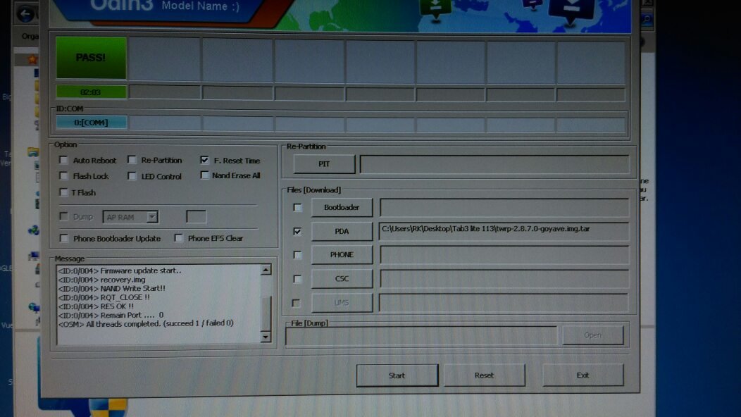

Moin, nachdem ich auf einem S4 und einem SM-T110 (fast) keine Probleme mit der Installation des TRWP Recovery hatte, klemmt es beim SM-T113...
Ich habe Odin v3.07 auf dem PC und verschiedene TRWP - TAR Files versucht zu installieren. (trwp-3.1.1-0-goyave.img.tar + trwp-2.8.7.0-goyave.img.tar)
In Odin wird "PASS" angezeigt, aber wenn ich das Recovery aufrufe, kommt nicht TRWP, sondern das Android Standard-Menü für System Recovery.
Was mache ich falsch?
Gruß Ronald
@jubel
Hallo, hast Du in Odin den Haken bei autoreboot entfernt?
... ab dem 2. Versuch ja
@jubel
eine andere Odinversion?
Hallo, welche Version wird denn empfohlen? Anbei die Anzeige nach dem Flash...
@jubel
Odin sollte 3.09 sein.
Odin als Admin starten und es muss ein org.Samsung Kabel sein.
Autoreboot muss deaktiviert sein, nach dem flashen must du direkt per Tastenkombination ins Recovery booten ansonsten wird das Stockrecovery wieder hergestellt.
Also Trocken Übungen vorher machen.

... jetzt hat es geklappt. Habe Odin 3.07 als Admin ausgeführt, Kabel wie immer, trwp-2.8.7.0-goyave.img.tar verwendet.

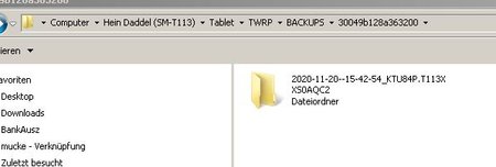

Moin, habe inzwischen ein Backup gemacht. Nun meckert die Kiste dass nur noch wenig Speicher frei ist...
Wollte das Backup auf den PC verschieben (würde ich dann ggf. auf eine SD Karte kopieren), aber wenn ich das TAB3 per USB verbinde wird die Datei nicht angezeigt (die Ordner und andere Dateien aber schon).
Auch mein Custom ROM Zip File, den ich auf das Tablet kopiert hatte, wird nicht angezeigt. In TWRP könnte ich das aber offenbar installieren, wird dort angezeigt. Wie bekomme ich das auch unter Windows angezeigt?

@jubel Bei älteren Android-Versionen wird der Ordner mit den Backups noch mit falschen Zugriffsrechten angelegt (root). Daher ist er nicht im internen Speicher sichgbar, bzw. dir fehlen dort die Zugriffsberechtigungen.
Du musst die Backups in TWRP auf SD-Karte/USB verschieben, dann hast du Zugriff und siehst sie auch später immer.
Der Ordner wird auf dem PC angezeigt, aber da ist nix drin...
Im TWRP finde ich die Backup Datei nicht im File Manager...
Wo liegt die bzw. wie kann ich sie verschieben?

@jubel TWRP Hauptmenü > Erweitert > Dateimanager und dann diesen Pfad öffnen:
Code:
/sdcard/TWRP/BACKUPS/<Seriennr.>/<Sicherungsdatum>
Reaktionen: jubel
Danke, ich muss dann gibt es aber wohl nur die Option auf die SD Karte zu verschieben, USB ist im Recovery Modus nicht verbunden.
