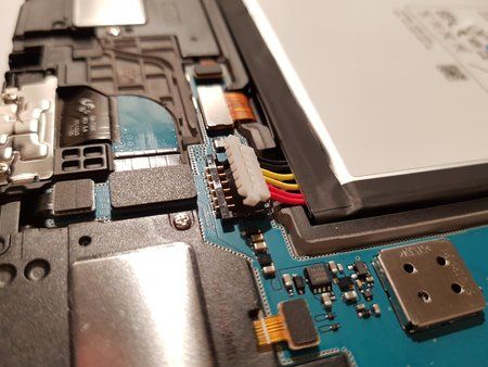

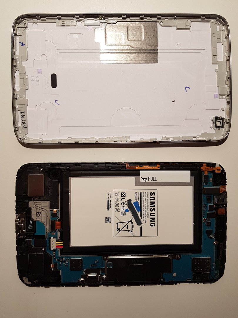

Nachdem ich noch auf englisch sprachigen Seiten noch den Lösungsvorschlägen gesucht habe, bin ich auf einen Thread gestoßen in dem gesagt wurde, dass es hilft, das Tablet zu öffnen und den Stecker des Akkus zu ziehen.
Genau das habe ich vor ein paar Tagen gemacht und seit dem sieht es zumindest so aus, als würde das Tablet wieder anständig laufen. Also folgende Fehler sind momentan behoben. Ich werde hier nochmal berichten wie es in einigen Wochen aussieht.
- Sprung des Akkustandes von 100% auf 5% nach einem Neustart
- Gleichbleibender Akkustand obwohl es seit Stunden geladen wird
Stecker ziehen? Und dann?
Wie dumm von mir die wichtigste Information weg zu lassen.
Also, laut einem Tutorial Video, dass ich gesehen habe muss man den Stecker austecken und danach wieder einstecken und das Tablet selbstverständlich wieder schließen. Zum öffnen will ich keine Tipps geben, ich glaube, dass habe ich selbst nicht auf ideale Art und Weise gemacht.
Gleich nach dem ersten mal Aufladen hat der Akku des Tablets direkt mal eine ganze Woche lang gehalten. Ich bin habe es seit dem ein und ausstecken (ist jetzt erst 18 Tage her) nur dreimal geladen und benutze es täglich viel mit WLAN bzw. schaue auf YouTube Filme and und lese Nachrichten sowie eBooks. Also meiner Meinung nach ist es einen Versuch wert, mein Galaxy 3 konnte man davor eigentlich nicht mehr richtig benutzen.

Es hat tatsächlich wieder mit dem alten "Trick" funktioniert. Einmal das Gerät geöffnet und den Stecker vom Akku angezogen und wieder eingesteckt:
Der Akku lässt sich endlich wieder auf 100% laden und er hält noch ziemlich gut und lange für das, dass es der erste Akku ist. Baujahr ist Juni 2013.
