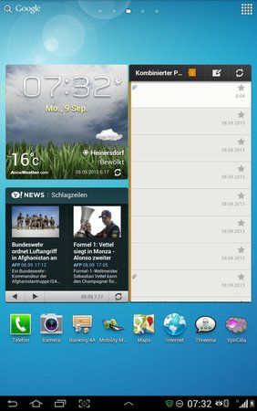

Ich bin seit drei Tagen viel am experimentieren. Mit angepasster eRobot_JBTBROM_V1.1_INT_UpdateNoWipe.zip lässt sich auch die 2.3P problemlos auf deutsch umstellen.
Auch ist es kein Problem mithilfe Anpassung der dpi in der build.prop aus der Phabletansicht diese auf Tablet umzustellen. Einzigst der Touchwiz Launcher zickt, da er entsprechend nur verkleinert wird, was heißt, dass das untere drittel des Bildschirms nicht nutzbar ist. Ich habe jetzt zig verschiedene Touchwiz Mods ausprobiert und das Problem nicht beheben können.
Lediglich der Original Touchwiz Launcher aus der DXMD3 lässt sich problemlos anpassen.
