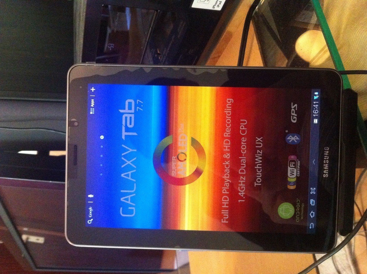

Das Galaxy Tab kam heute früh an und siehe da. Es startet ohne Probleme :smile:
Laut Rechnung wurde ein Softwareupdate durchgeführt und fehlerhafte Bauteile wurden ausgetauscht (vermtulich der Akku). Das Tab hat wie beim Kauf noch die Schutzfolien an der Front und der Rückseite noch drauf. Fast als hätten sie es gar nicht geöffnet. :D
Vielen Dank an alle für eure Tipps. Danke auch an den Super-Service von Priceguard. Schnell und unproblematisch wurde es von Samsung repariert und wenige Wochen später habe ich ein voll funktionsfähiges Gerät.
Hier noch ein Bild vom wiederbelebten Tab :)
