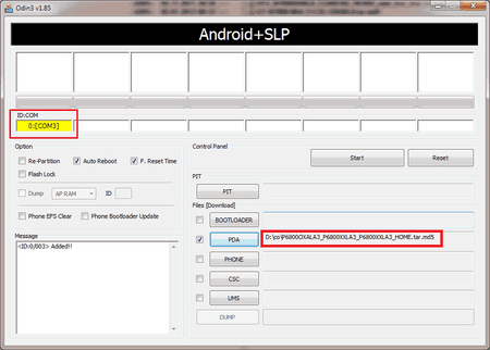

  • Startet Odin. Odin muss als Admin gestartet werden!

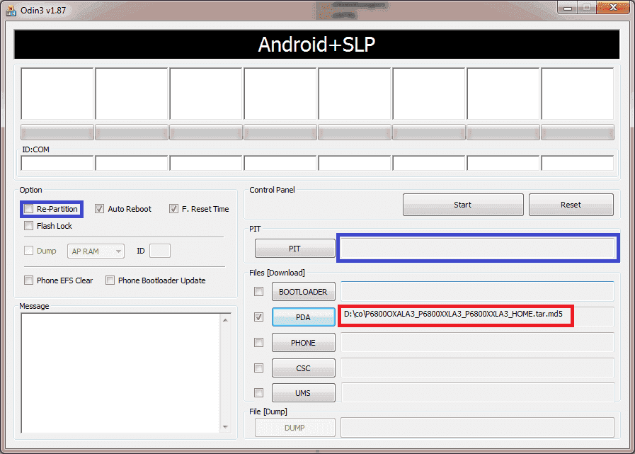

  • Fügt die entsprechenden Dateien in Odin ein. Das sollte in etwa wie folgt aussehen (Fügt einfach die Tab Firmware hier ein. Eine einteilige nur bei PDA!):
    Hinweis: die PIT Datei und den Haken bei Re-Partition sollte man nur unter besonderen Bedingungen setzen. Sollte das erforderlich sein, wird man euch beim Hinweis auf die Flashanleitung darauf aufmerksam machen. Sonst lasst beides einfach weg.
  • Bringt das Tab in den Download Mode (siehe unten)
  • Klemmt es per USB an den PC an. Nun muss das eine Feld in Odin gelb werden. Das sieht dann so aus:
  • Anschließend drückt auf "Start". Nach ca. 4 Minuten sollte der Vorgang abgeschlossen sein. Zu erkennen ist das an einem schönen grünen "Pass" im Feld über der ID. Ein rotes Fail sind hingegen schlechte Nachrichten. Das Tab rebootet automatisch.

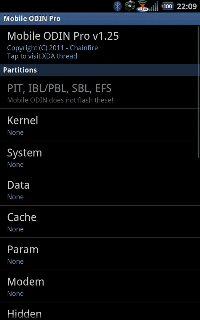

Flashen mit Mobile Odin:
Mobile Odin ist eine App von Chainfire. Der Entwicklerthread inkl. Flashanleitung ist hier:
[30.11.2011] Mobile ODIN v1.25 [ROOT] - xda-developers
Der große Vorteil von Mobile Odin ist es, dass es nicht den Binary Counter erhöht (auch nicht bei Flashen eines unsignierten Kernels), und das es während des Flashvorgangs die Firmware direkt rooten und nützliche Apps einfügen kann. Der Nachteil: Mobile Odin benötigt Root.
Grundsätzlich verarbeitet Mobile Odin die gleichen .tar und .tar.md5 Dateien, die auch Odin verarbeiten kann. 1- und 3-teilige Firmwares werden unterstützt.
Der Bildschirm von Mobile Odin sieht so aus:
Vorgehensweise:
  • Man kopiert die .tar und .tar.md5 Dateien auf die interne SD des Tabs
  • Man klickt "Open File" in Mobile Odin an
  • Man wählt die .tar bzw. die .tar.md5 Dateien aus, die man flashen möchte.
  • Man wählt die Erweiterungen aus, die man installieren möchte. Meines Erachtens machen alle 4 Sinn.
  • Man klickt unten auf "Flash Firmware"
  • Mobile Odin rebootet automatisch in ein spezielles Recover und flasht die Firmwaredateien
  • Nach ca. 4 Minuten ist alles vorbei. Das Gerät rebootet, die neue Firmware ist drauf - ggf. direkt gerootet und mit den wichtigsten Tools versehen
Wenn mir ein persönlicher Kommentar erlaubt ist: Die App ist genial.

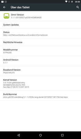

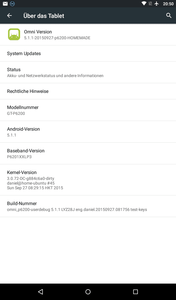

Ich selber habe aber auf meinem P6201 ein brandaktuelles Android 5.1.1 Lollipop Custom-Rom.
Ich finde das läuft recht flüssig und bin echt zufrieden damit.
Der Entwickler dieser Custom-Roms bietet aktuell drei verschiedene 5.1.1 Varianten an. Ganz aktuell hat er sogar angekündigt, dass er dabei ist, auch Roms auf Basis von Android 6.0 „Marshmallow“ zu erstellen.
Wenn du Interesse hast ein solches Custom-Rom zu installieren, dann melde dich noch mal. Dafür ist dann auch etwas mehr Aufwand notwendig (EFS-Backup, TWRP-Recovery installieren, etc.). Ich kann dir dann aber auch eine step by step Anleitung geben.
