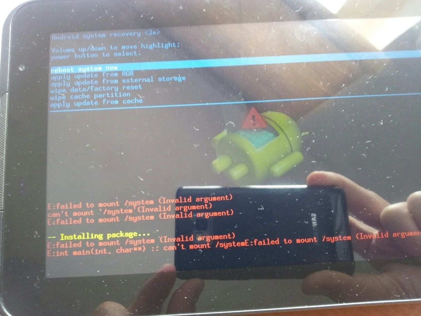

Ich habe das "alte" OS auf 4.0.4 upgegraded, d.h. mit Hilfe von Kies geflasht. Das hat erst mal funktioniert. Problem war in der Praxix - wie so oft beschrieben - dass der Akku über nacht immer leer gesaugt wurde.
- Also habe ich versucht auf 4.1.2 bzw. 4.1.3 upzugraden, d.h. ODIN und das neue OS runtergeladen und das Flashen gem. Anleitung durchgeführt (Update Samsung Galaxy Tab Plus P6200 to Android 4.1.2 Jelly Bean Official P6200XXCM3 - xda-developers). Ergebnis: ODIN meldet PASS (also eigentlich alles OK) aber mein Tablet zeigt einen Fehler an (s. Anhang).
- Weil ich vorher Kies gestartet und wieder geschlossen hatte, habe ich meinen PC runtergefahren und das ganze nochmal versucht. Leider mit dem selben Ergebnis
- Dann habe ich auf dem Tablet (s. Anhang) den wipe data / factory reset durchgeführt. Ergebnis: das gleiche wie bisher
Meine Frage: Was kann ich tun? Am liebsten würde ich auf den alten OS-Stand (ich glaube Honeycomb) zurückgehen
PS: Es geht um das Tab 7.0 plus N (also auch GT-P6201 genannt)

Das sieht so aus, als ob der Flashvorgang gründlich schief gegangen ist.
Du solltest deshalb eine Firmware herunterladen, die definitiv für dein Gerät geeignet ist. Achte auf die exakte Modellnummer (P6200, P6201, P6210, P6211). Die dann mit Odin flashen. Mehr kann man im Moment nicht empfehlen. Die Firmware gibt es bei den üblichen verdächtigen zum Download, z.B. SamFirmware oder samsung-updates.
