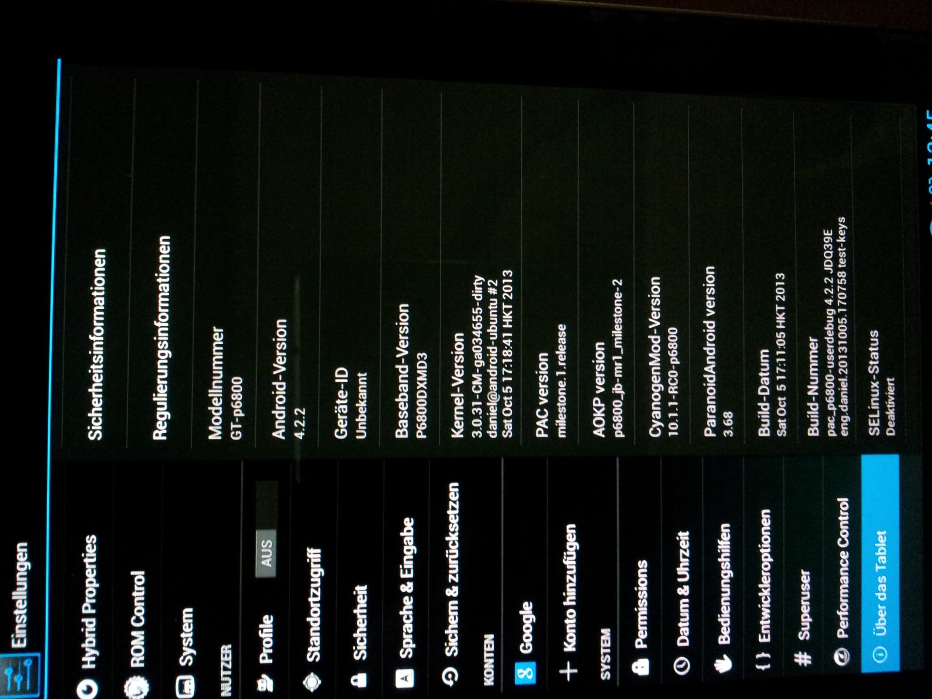

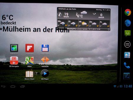

ich benutze zwei SGT-P6800.
Erste läuft mit 4.2.2 von Anfang an. Die Version 4.2.2 läuft bei mir ohne Probleme (Browser, E-Mail´s, PDF-lesen, telefonieren ab und zu, Bücher lesen…). Akku verbrauch minimal.
Zweite hatte 4.0.4 beim ähnlichen Benützung sehr starke Akku Verbrauch. Akku habe getauscht, hat nichts geholfen. Jetzt 4.2.2 gleiche verbrauch wie das erste Gerät.
Ich bin überzeugt, dass Projekt "Butter" hat dem Gerät geholfen.
Ich habe auch gestern Version 4.4 ausprobiert, da müssen die noch bisschen daran arbeiten, aber der Daniel_hk ist auf guten Weg. Es läuft schon jetzt ganz gut.

es tut mir leid, dass der link nicht richtig funktionierte, aber NewTab hat es richtig erkannt und repariert. Danke.
Der zweite link beinhalte der ganze Tread über 4.2.2. Die Version 4.2.2 beinhalte die Landessprache Deutsch. Manche Einträge in Menus sind englisch.
Ich werde sagen, es lohnt sich es ausprobieren. Vorher mit CWM ein Backup auf die externe SD.
Auf die externe SD die zwei zip Dateien kopieren und mit CWM installieren. Starten, nach eigenen Lust einstellen und genießen.
Edit: Mod. Ich weiß nicht, ob es alles hier gehört? Soll es nicht unter Root/ Hacking… kommen?
Wenn ja Entschuldigung.
