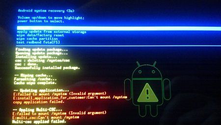

Hab die von dir verlinkte firmware draufgepackt und beim neustart hat sich die unten abgebildete anzeige geöffnet ;D Der 1. punkt, welchen man nicht lesen kann heißt "reboot system now"
Was meinst du soll ich auswählen?
UPDATE: Hab mal alles bereinigt und dann auf reboot gedrückt, nun kommt das Tablet nicht über die anzeige "Samsung Galaxy Tab 7.7" Hinaus.

Sieht nicht gut aus. Offensichtlich sind da in deinem Flash noch einige Dinge durcheinander. /system kann nicht gemountet werden, dass ist die Partition mit der Basis Firmware.
Normalerweise müsstest du jetzt eine dreiteilige Firmware mit PIT und Repart flashen. Aber ich fürchte, es gibt weder ein PIT File noch eine dreiteilige Firmware für dein Tab. Bei der dreiteiligen Firmware könnte man evtl. noch was basteln, aber ein gültiges PIT File brauchst du auf jeden Fall.
