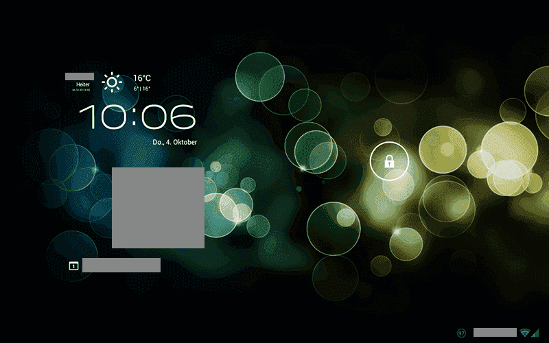

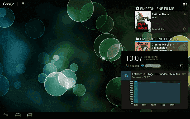

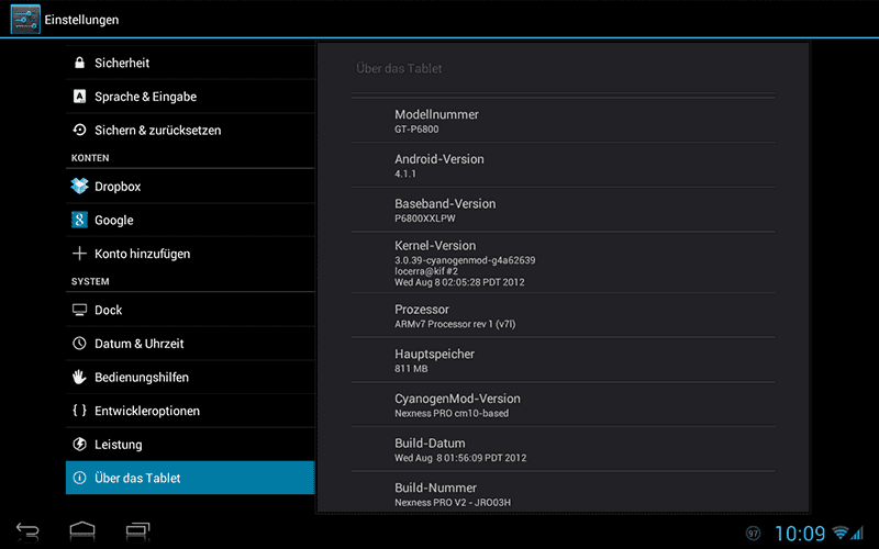

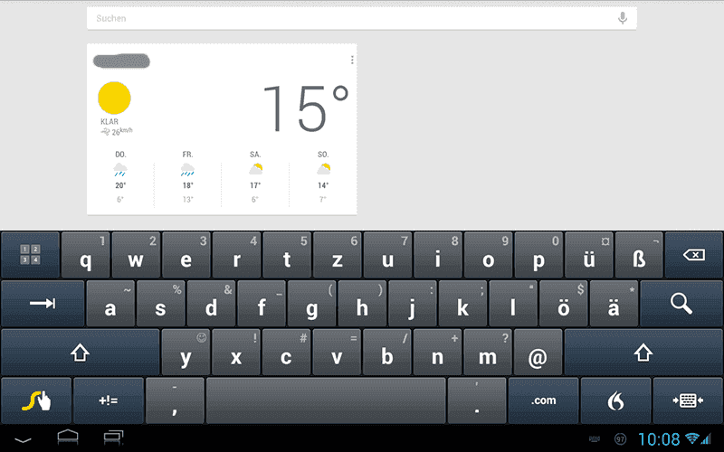

So, hier sind einige Screenshots.
Rom ist Nexness v2 mit dem Mod Pimp my Rom, Launcher ist Holo Launcher HD.
Die display-density in der build.prop ist 160, um auf den Tabletmodus zu kommen und die Inhalte passend zu skalieren. Nicht benötigte Apps habe ich deinstalliert, Hindergrundprozesse auf 4 begrenzt. Homescreens habe ich 3, mit nur wenigen Widgets - denn die ziehen das System runter.
Der Launcher ist recht schnell, wenn es auch hier teilweise ruckelt, das ist man leider aber beim 7.7 schon von Haus aus gewohnt...

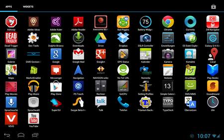

Also die Performance-Probleme sind vielleicht doch eher jammern auf hohem Niveau und betreffen das Scrollen der Homescreens und des Appdrawers, da treten Microruckler auf. Das Starten von Apps, Spiele und so geht sehr schnell von statten. Ein Nandroid-Backup ist für mich Selbstverständlichkeit - oder meinst du was anderes? Microruckler habe ich im Stock Launcher übrigens auch gehabt...
An zusätzlichen Apps habe ich drauf:
AdAway, Adobe Ideas, Adobe Kuler, Adobe Photoshop Touch, Adobe Reader, Bad Piggies, Battery Widget, Currents, DB Navigator, Dead Trigger, Monopoly HD, Dolphin Browser, drive, Dropbox, DSLR Controller, ES Datei Explorer, GMD Gesture Control, Google suche, Google Mail, Google+, GPS Status, Maps, Market Enabler, Navigon, No Tel: URL, Nomedia, Notizen, OruxMaps, SetCPU, Setting Profiles, Simple Calendar Widget, Sound Hound, Talk, Titanium Backup, TypoClock, Übersetzen, Vevo, Youtube.
Alle laufen gut.
