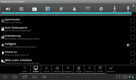

Gibt es ein Möglichekeit (eingebaut oder App), dem Tab beizubringen, dass es den Screen anlässt, wenn es am Ladegerät hängt? Also auf Akku ganz normal nach x Min. wie eingestellt abschalten, am Ladegerät aber nie.
Ja, das geht bei ziemlich jedem Android und nennt sich "situationsabhängig".
Ich selbst benutze "Locale", aber das kostet halt, weil man alles damit steuern kann.
Wenn Du speziell nur für diesen Zweck etwas suchst, am besten im App-Bereich suchen oder doch fragen, da gibt es mit Sicherheit schon einiges.
Christof
Mit Widgetsoid könnte es gehen, wenn ich mir die Einstellungen so anschaue...
Auch Extended Control müsste diese Funktion mitbringen. Getestet hab ich's nicht. Freiwillige vor! ;)
Ja mille grazie - das "Beim Laden anbleiben" von Widgetsoid sollte es doch sein.
EDIT: Widgetsoid funktioniert gut, es verhindert allerdings nicht das leichte Runterdimmen vorm Abschalten. Allerdings ist mir das glaub ich sogar ganz recht, voller Dauerbetrieb von AmoLEDs ist ja durchaus nicht unkritisch. Nee, Lösung ist perfekt, danke nochmal.

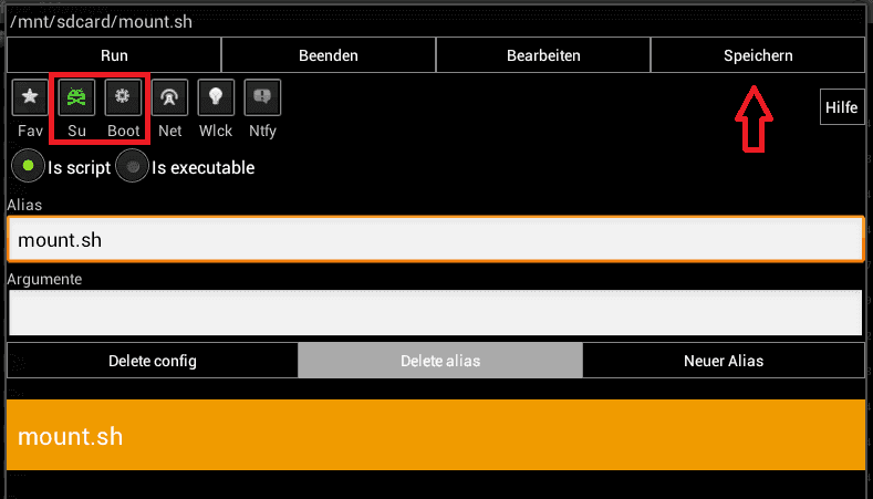

ich bin euch ja noch eine Erklärung schuldig, wie man SD Karten mit NTFS auf dem Tab nutzen kann.
Kurz vorweg: Ich habe auch ext2 getestet, aber bin an einem Problem gescheitert, dass ich nicht lösen konnte: ext2 unterstützt ein vollwertiges Linux Rechtemanagement. Wenn also eine App eine Datei auf die SD geschrieben hat, dann konnte sie anschließend nur noch durch diese App gelesen werden - nicht mal mehr ein Zugriff über USB vom PC aus war möglich. Deshalb hab ich mich für NTFS entschieden. Da werden die Dateirechte ja eh nur vom System "eingeblendet", und es gibt diese Probleme nicht.
Man braucht:
- Root
- busybox
- ntfs-3g (z.B. aus dieser App: https://play.google.com/store/apps/details?id=com.kwull.ntfsmounter)
- Einen Script Manager (z.B. https://play.google.com/store/apps/details?id=os.tools.scriptmanager). Die kostenlose Version reicht.
Kurz zur Problematik:
Wie hier ja schon erwähnt wurde, erkennt das Tab die SDs nicht, wenn sie nicht mit FAT32 formatiert sind. Deshalb muss man Android von Hand dazu überreden, die SD zu mounten. Ist das erst mal passiert, dann kann man sie ganz normal ins System einbinden und benutzen.
Warum benutzt man nicht einfach nur den NTFS Mounter?
Weil er auf dem Tab nicht tut. Er kommt offensichtlich mit dem Mount Point für SD Speicher auf dem Tab nicht zurecht (/mnt/sdcard/extStorages/SdCard). Er schmiert deshalb direkt beim Starten ab.
Außerdem mountet er die Karten über ihr originäres Device (/dev/block/mmcblk1p1), nicht über ihr vold Device (/dev/block/vold/179:9). Einige Apps (z.B. Total Commander) erkennen die SD nur direkt, wenn sie über ihr vold Device gemountet ist.
Also was tun?
  1. Tab rooten
  2. Busybox installieren (die von stericsson reicht. Im Beispiel ist busybox nach /system/xbin installiert)
  3. NTFS Mounter installieren und einmal ausführen. Anschließend kann man es direkt wieder deinstallieren. (Dieser Vorgang kopiert uns ein funktionierendes ntfs-3g ins System und lässt es da. Wer das anderweitig schon hat, kann sich diesen Schritt sparen)
  4. Den Scriptmanager installieren. Der erlaubt es, beim Booten Scripte auszuführen. Wir wollen folgendes Script ausführen:
    Code:
    #!/system/xbin/ash
    busybox mkdir -p /mnt/sdcard/extStorages/SdCard
    ntfs-3g -o rw,dirsync,nosuid,nodev,noexec,noatime,nodiratime,uid=1000,gid=1023,fmask=0002,dmask=0002,allow_utime=0020,codepage=cp437,iocharset=iso8859-1,shortname=mixed,utf8,errors=remount-ro /dev/block/vold/179:9 /mnt/sdcard/extStorages/SdCard
    Hinweis: uid und gid können auf anderen Geräten anders aussehen! Auf dem Note muss gid z.B. 1015 sein. Die vom Tab 2 kenne ich nicht. Man kann sie aber einfach herausfinden: in der ADB Shell einfach mal "mount" eintippen, dann sieht man sie bei den Mount Optionen der internen SD Karte.
    Ich speichere dieses Script als mount.sh auf der internen SD Karte. Im ScriptManager wähle ich es aus und markiere "Su" und "Boot" und anschließend "Speichern":
Nach einem Neustart erscheint trotzdem das Symbol, dass die SD Karte nicht ordentlich eingebunden werden konnte. Aber kein Problem:
Einstellungen -> Speicher -> SD Karte verbinden
Fertig. Die Karte wird eingebunden, das Symbol ist weg und die Karte funktioniert genau so, wie mit FAT32 - nur kann man Dateien größer als 4 GB speichern.
