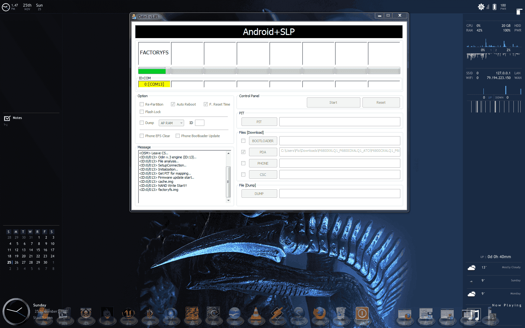

Hallo und einen schönen Guten Morgen :) Ich bin neu hier im Forum und ich glaube, dass ich hier Goldrichtig bin. Mir ist da quasi ein "Grand Maléur" passiert.......:sad: Ich haate mir vor kurzen ein Galaxy Tab 7.7 p6800 gekauft und da war schon ein nagelsneues ICS update drauf. Aber mich hat die Touchwiz oberfläche etwas genervt und wollte auf cm9 gehen. Ich hatte auch ein Tutorial gefunden, aber iwi ist das sowas von in die Hose gegangen. Aber nunja nun komme ich nur noch in den Download Modus und habe auch schon allerlei ics firmwäres ausprobiert, aber nicht hat mein Baby wieder zum leben erweckt. Odin failt oder macht einfach net weiter. Ich hoffe es kann mir jemand helfen. Und blöd war auch iwi , dass ich nix gesichert habe....*Duck*
lg Flo
Erst mal: Welches P6800 hast du exakt (ProductCode usw.)? Dann wissen wir, welche Firmware wir flashen müssen. Ggf. kannst du auch mal eine HC Firmware testen.
Dann stelle mal Screenshots vom Odin Vorgang hier ein. Vor allem das Log von Odin ist wichtig. Daran kann man erkennen, wann genau Odin ein Problem bekommt.

Also vielen vielen Dank für die schnellen antworten. Also mein Gerät ist ein Galasy TAb 7.7 Wifi 3G aus Österreich mit der FCC ID : A3LGTP6800
Bei versuch mit Odin zu Flashen (Als Admin gestartet und ohne Kies Prozesse im Hintergrund) mit der P6800OXALQ1_P6800XXLQ1_HOME.tar.md5 Bekomme ih folgendes Ergebniss:
Und mit der P6800OXALQ2_P6800XXLQ2_HOME.tar.md5 sieht es auch nicht besser aus. Odin bleibt einfach stehen. :-( Vieleicht bringt euch diese infos schinmal weiter.
Eine passende HoneyComb Firmware hast du noch nicht getestet?
Nein Habe ich nocht nicht ich lade mir gerade die P6800XXLQ1_P6800OXALQ1_ATO runter und teste die mal. Ich hatte gerade mnal ein factory wipe mit CWM v6.0.1.1 ausgeführt was wohl auch beendet wurde aber dabei hatte ich eine fehlermeldung : E: format_volume : make_extf4fs failed on /dev/block/mmcblk0p7
sieht iwi so aus als hätte ich mir das dateisystem zerschossen :bored:
bzw den Bootloader
Die LQ1 ist kein Honeycomb. Du solltest mal eine Firmware mit Android 3.2 testen. Das kann ja kein Problem sein, denn vor dem Aufspielen von CM9 musst du ja auf jeden Fall auf einer HC Firmware gewesen sein. Jedenfalls, wenn du die Anleitung präzise befolgt hast.
