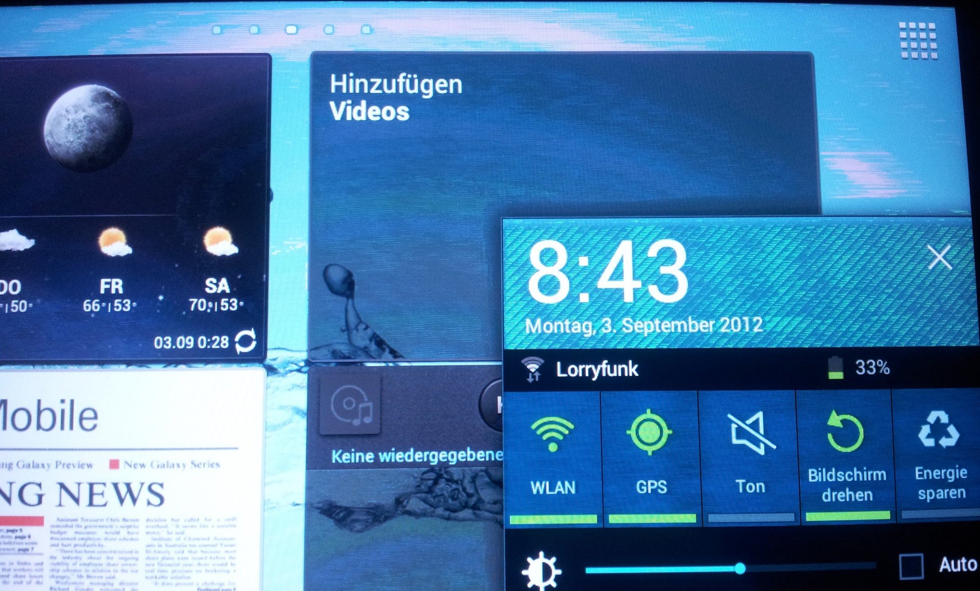

Ich habe ein Galaxy Tab 10.1 P7510 aus den USA (refurbished) auf dem ich nach Anleitung hier im Forum per Odin das ICS Update geflasht habe. Das hat alles wunderbar funktioniert und alles war prima.
Seit ca drei Tagen sind mir vereinzelt Bildfehler aufgefallen. Es sieht aus wie ein gestörter analoger Fernsehempfang, so ein richtiges Bildkrisseln.
Der Fehler ist kurz nach dem Einschalten, ca 10 Sek nach dem Samsung Schriftzug bereits erkennbar.
Da der Bildfehler relativ schwer zu beschreiben ist, habe versucht ein Bild davon zu machen.

Ich würde denken, dass es ein Hardwarefehler ist. Wenn ich refurbished lese habe ich immer Bauchschmerzen. Hab mich bereits 2 x mit dieser Art Ware angeschmiert. Für mich nie wieder solche Ware.

Update nach flash auf 3.2: anscheinend doch ein Hardwarefehler. Danke für Eure Antworten!
Update: Das Tab funktioniert seit vier Tagen wieder einwandfrei!
Bevor ich meine Vorgehensweise beschreibe möchte ich darauf hinweisen, dass ich einen Hardwarefehler eindeutig nachvollziehen konnte. Stock Rom installiert und ich konnte eine temperaturabhängige Veränderung des Problems beobachten. Je länger man das Tablet nutzte desto heftiger die Displayfehler. War das Tab z. B. über Nacht ausgeschaltet war der Fehler für ein paar Minuten fast komplett weg.

Meine Vorgehensweise:
- das Tablet mit Hilfe dieser Anleitung geöffnet und das Mainboard ausgebaut: Anleitung
- das Mainboard von den beiden EMI-Schutzhüllen befreit
- Mainboard in einen handelsüblichen Backofen erwärmen
- Temperatur von 200 Grad und eine Zeit von ca 8 Minuten (Ofen vorheizen)
- Wichtig ist zudem, dass das Mainboard nicht direkt mit dem heissen Blech des Ofens in Kontakt kommt. Dazu habe ich ein Stück Holz in der Grösse des Mainboards genutzt, aus Alufolie drei Rollen gedreht und das Mainboard so "unterbaut", dass die Wärme auch von unten ans Mainboard kommt.
- Nach den 8 Minuten den Ofen abschalten und öffnen aber das Mainboard nicht bewegen, sondern auf dem Blech abkühlen lassen!
Diese Vorgehensweise habe ich mir aus dieser Anleitung angeeignet, da es dort um ein bekanntes Problem mit einem nvidia Grafikchip geht: MacBook Pro reparieren
Ich habe die Temperatur mithilfe eines kontaktlosen Infrarotthermometers nach den 8 Minuten direkt auf dem Mainboard geprüft: 175 Grad!
Eigentlich war ich mir sicher, dass das Tab nach dem Zusammenbau keinen Mucks mehr macht. Umso grösser war die Überraschung, als das Tab danach ohne Probleme funktionierte. Auch ein Langzeittest mit Shadowgun (brachte zuvor das Display nach 10 Minuten zum Komplettausfall) bringt das Tab nicht mehr aus der Ruhe ;)
Keine Displayfehler mehr, alles glasklar! :thumbsup:
