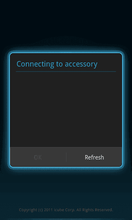

Also, ich habe mit dem i9000 die "for Phone" App geladen und installiert. Dann,
  • ohne das tivizen eingeschaltet zu haben, die App gestartet --> Bild1

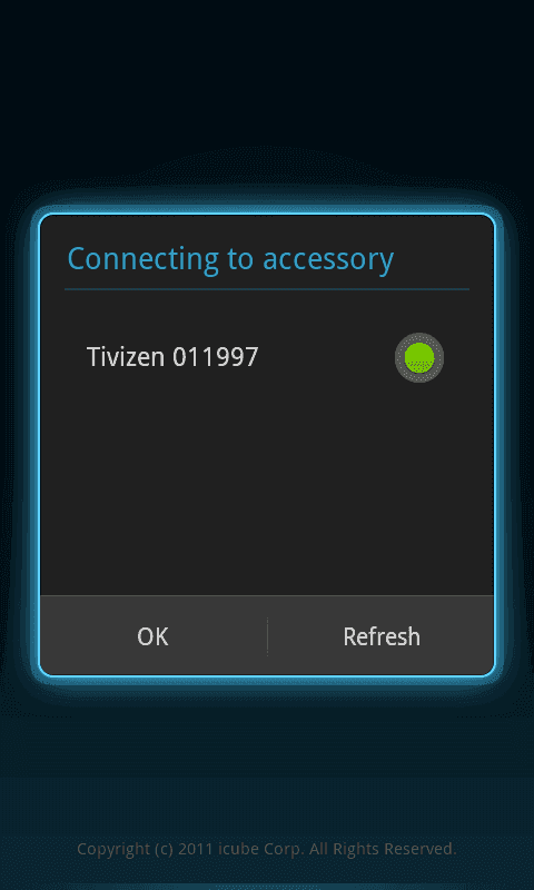

  • das tivizen eingeschaltet und Refresh gedrückt, erstaunt festgestellt dass tivizen erkannt wurde --> Bild2

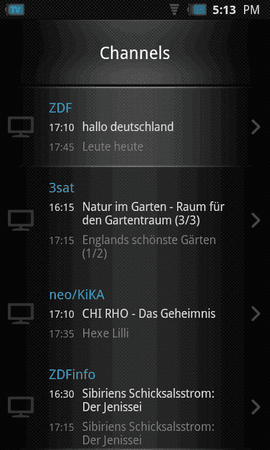

  • mit Ok bestätigt und den Scan bstätigt --> Bild3

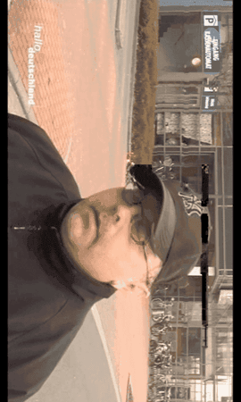

  • TV gesehen --> Bild4 ;)

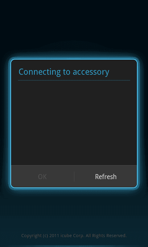

Ich komme so weit, dass mir mein Tivizen angezeigt wird. Will ich mich dann verbinden, kommt
Please check the accessory power ist on (issses natürlich)
und
If the accessory doesn't react, prick reset hole to reset (auch das habe ich erfolglos versucht).
