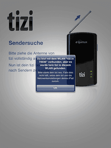

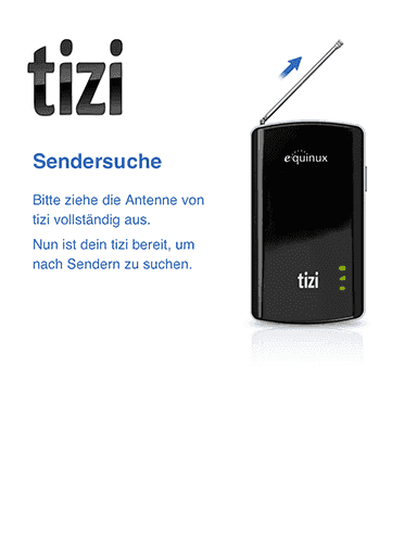

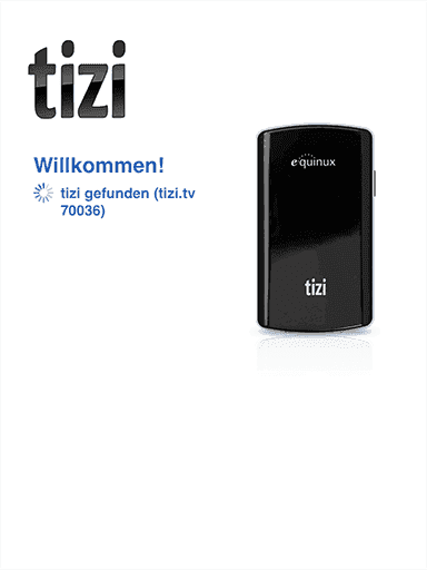

Habe gerade eine seltsame Erfahrung gemacht:
Nachdem das equinux tizi mit der gepatcheten tivizen-Android-App benutzt wurde, läuft es nicht mehr mit dem iPhone bzw. iPad. Es scheint mir als wenn die gepatchte Android-App etwas am tizi verändert hätte, das sich auch durch einen Reset des tizi nicht rückgängig machen lässt. Ich habe -zigmal den Resetbutton am tizi gedrückt, die tizi-app gelöscht und neu installiert, die Netzwerkverkindungen gelöscht und neu hergestellt und schließlich auch noch das alte iPhone zum testen rausgesucht. Immer das gleiche: Das tizi wird zwar gefunden, es erscheint der Sendersuchlauf-Bildschirm und das war es dann. 5-10 Minuten später gibts dann eine Fehlermeldung (Siehe Bilder). Kann das jemand bestätigen?
Die Tivizen-App enthält eine neue Firmware für die Empfangsbox.
Wenn die nach dem starten der App aktualisiert wird, wird die Tizi zur Tivizen-Box. Da hilft dann auch kein Reset mehr, das Gerät läuft jetzt nur noch mit Android bzw. der Tivizen-Software.

Dann müsste das Gerät sich aber auch wie ein tivizen verhalten (wlan-ssid "tivizen", Funktion mit der iPhone-Tivizen-Software. Außerdem kann die Tivizem Android-App keine Updates, zumindest hat sie mir kein Update angeboten und auch keins gemacht. Bei mir ist der Empfänger ein Tizi geblieben und funktioniert mit dem iPhone (tizi-App) und der DVB for Samsung-App.
@DVB-man: wie hast Du denn gepatcht?
