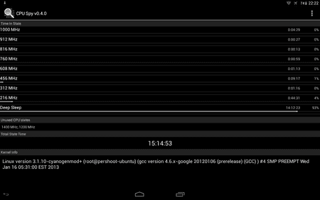

Heut morgen vom Strom genommen, CPU-Spy resettet. Mittags ca. 30 min. Mails gecheckt und Spiegel gelesen. Abends e-mail, facebook und nightly geladen. Ergebnis: s. Anhang.
Flugmodus immer eingeschaltet, außer wenn wlan bzw. 3g benötigt wurde. Ich kann eigentlich nicht meckern, was ds angeht.
Das sagt leider gar nichts - vor allem nicht ohne BBS. Es kann tagelang ohne Probleme laufen, früher oder später wird der Amoklauf aber kommen. Außerdem bringen diese Berichte ohne genaue Geräte Angabe und OS Version auch nichts. Steht aber alles schon im Thread.
Flugmodus kann man sich schenken (wenn man nicht gerade fliegt :rolleyes2:) - bringt gegen den DS Bug gar nichts. Ich drücke die Daumen, aber ohne Stiffmeister Mod oder nur-WiFi Version wird irgendwann dein Akku ausbluten, wenn der l2_hsic durch dreht.
