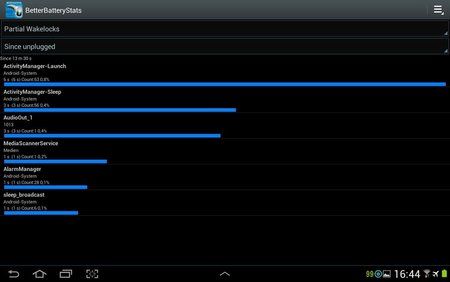

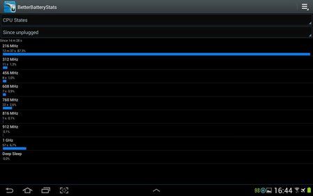

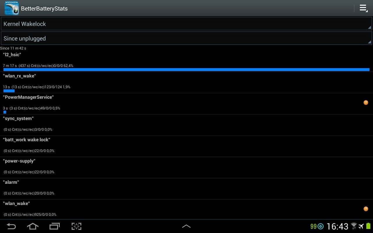

Mit BetterBatteryStats (BBS) habe ich nun folgendes herausgefunden:
Das Tab 10.1 P7500 (3G, ATO-Gerät) mit der italienischen Stock-ROM 4.0.4 (P7500XXLQ8_P7500OXALQ8_ITV) voll geladen. Tab wurde seit einigen Stunden nicht mehr gebootet => CPU Spy zeigt keinen Deep Sleep.
Ladekabel abgezogen und Tab in Standby geschaltet. Einige Minuten gewartet, Tab aufgeweckt und BBS gestartet. Die Werte zeigen die Aktivitäten seit unplugged. Screenshots anbei.
Mein Fazit: Es ist meines Erachtens "l2_hsic", der das Tab vom Schlafen abhält.
Recherchen zeigen, dass dies auch beim Galaxy Note der Fall war beim Übergang auf ICS. Habe mal ein wenig gegoogelt. Werde mich dort mal einlesen, oder kennt jemand schon die Lösung analog zum Note?
Edit: Es waren willentlich keine Apps aktiv. Leider habe ich von Einstellungen/Akku keinen Sreenshot gemacht. Aber es waren dort nur die Einträge für den Bildschirm und die zwei Android OS zu sehen. Diese Darstellung war seit unplugged. Also keine Apps zu sehen in dieser Darstellung.

Grundsätzlich muss man sagen, dass einige Minuten überhaupt keine Aussagekraft haben. In den ersten Minuten nach dem Ausschalten sind noch ne Menge Prozesse unterwegs, die Last erzeugen. Außerdem ist es gefährlich, die Statistiken direkt nach dem Abziehen durch das Ladegerät auszuwerten. Besser ist es, das Gerät vollzuladen und dann neu zustarten. Das Netzteil am besten während des Reboot Vorgangs abziehen. Dann liefern die Tools die besten Ergebnisse. Am besten einen Zeitraum von mindestens 6 Stunden Ruhephase auswerten - je mehr, desto besser.
l2_hsic habe ich ja im Note Bereich analysiert. Der gehört zum USB Framework von Samsung Geräten, wo u.a. das Mobilfunkmodem und der Touchscreen dranhängen. Natürlich wird er auch aktiv, wenn das Gerät an einen PC angestöpselt wird, wenn es geladen wird oder wenn ein USB Massenspeicher dran hängt (für Details siehe meine Analyse des Kernel SourceCodes im Note Akku Thread).
l2_hsic ist niemals selber ursächlich für ein Problem verantwortlich, sondern wird nur aktiv, wenn es benutzt wird. Das kann z.B. sein, wenn Geräte Daten über die Mobilfunkverbindung übertragen, aber auch wenn die Ladeelektronik aktiv wird oder der Touchscreen benutzt wird. Es kann sein, dass intern im Tab weitere Geräte am USB Bus hängen.
Daran hat sich auch seit Android 4.0.4 nichts geändert, kann es auch nicht. Auch in den aktuellen Akku Threads ist es oft l2_hsic. Man muss herausfinden, was die USB Geräte benutzt, um dem Verbraucher auf die Spur zu kommen.
