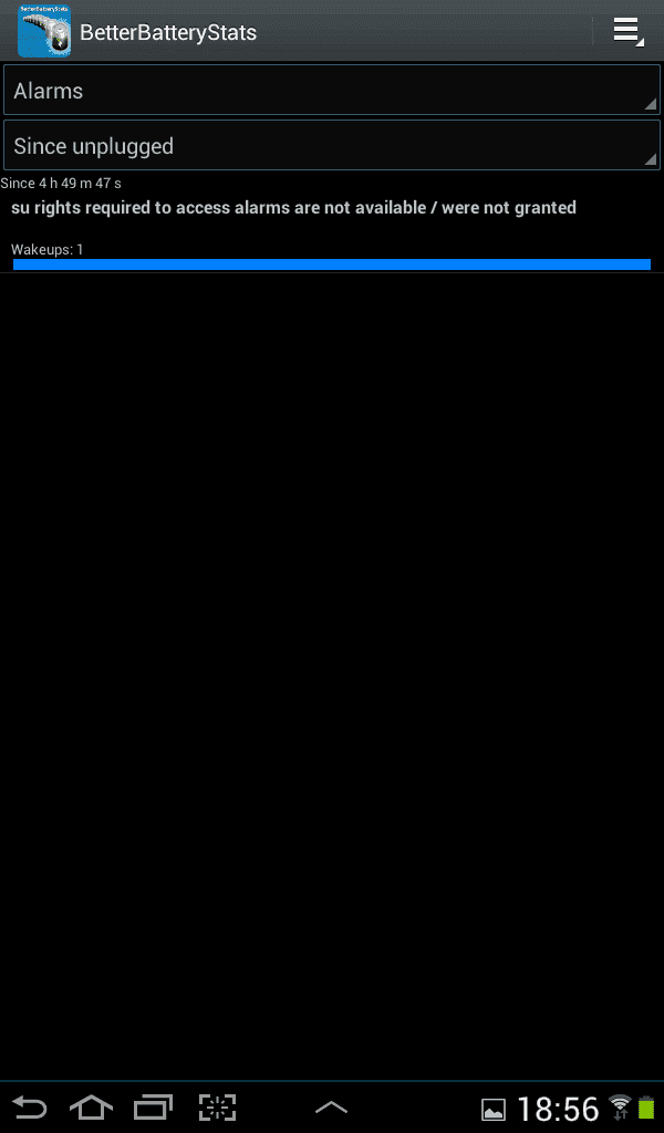

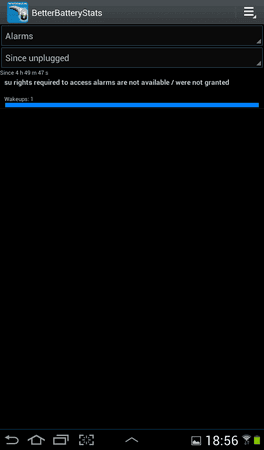

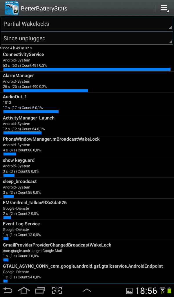

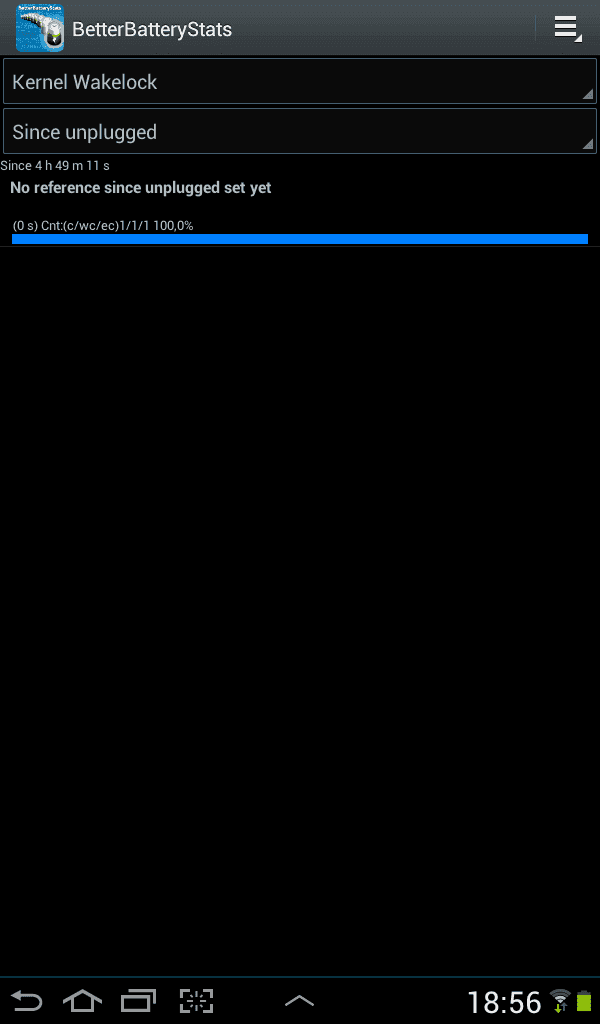

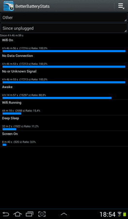

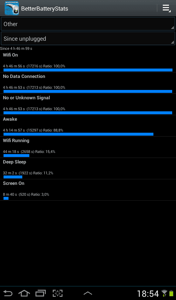

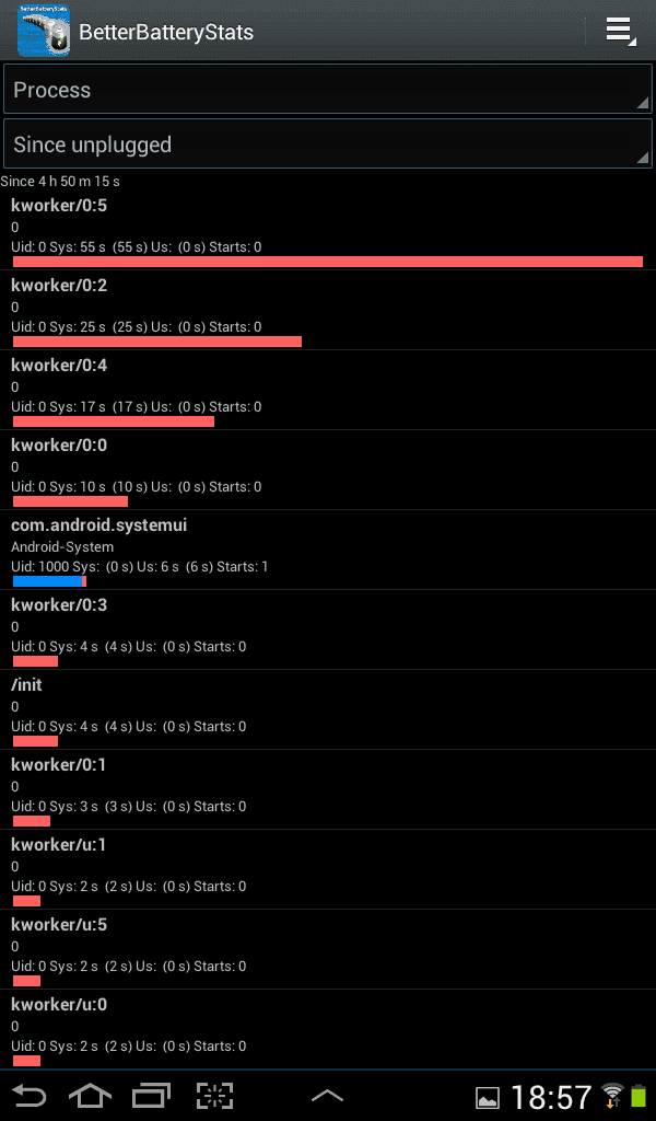

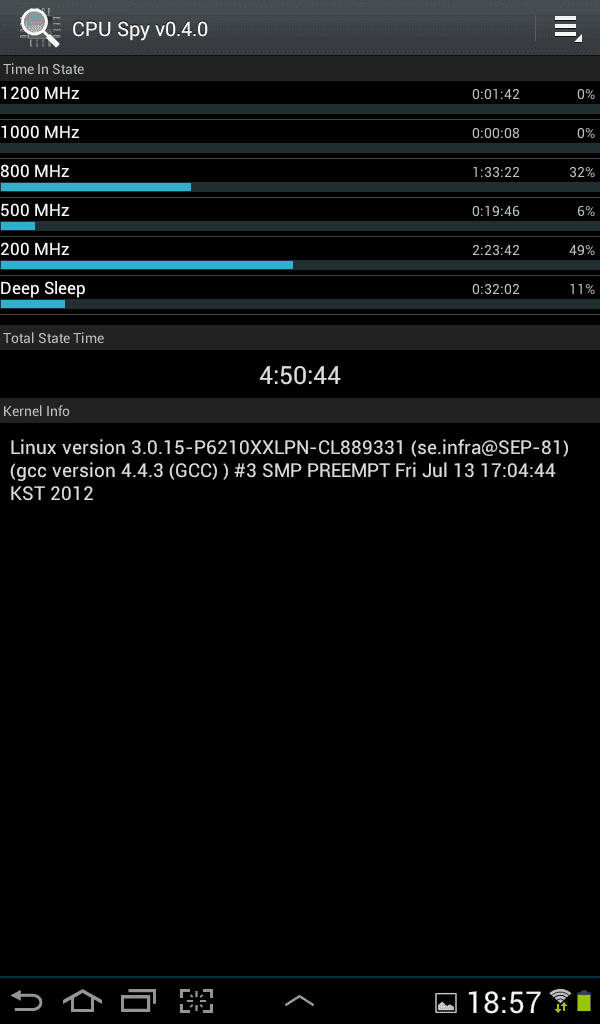

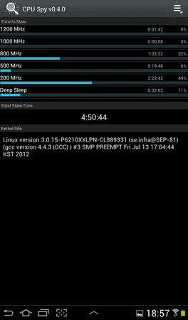

Hier sind die Screenshots. Kannst du damit was anfangen?
Leider keine Kernel Wakelocks ... das wären die interessanten Werte gewesen.

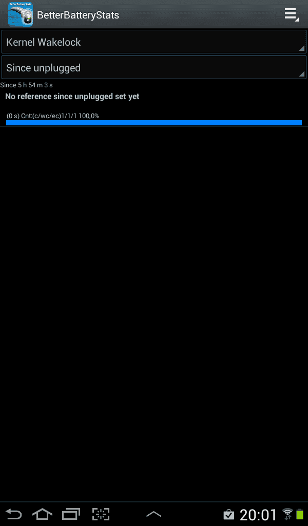

den Kernel Wakelock hatte ich nicht hochgeladen, weil da nicht viel zu sehen war. Hier ist er:
Genau das ist ja das Problem. Normalerweise liefern die Kernel Wakelocks eine detaillierte Auflistung. So ist damit nichts anzufangen.

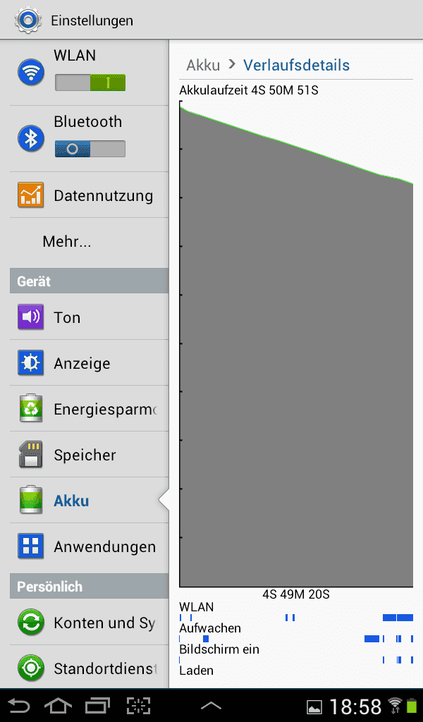

Übrigens: Screenshots von CPUSpy und von der Android Akku Statistik sind ebenfalls sehr hilfreich.
Die Screenshots von CPU Spy und der Android Akku Statistik hatte ich oben schon mit angefügt. Akku entlädt sich kontinuierlich und Tab kommt nicht richtig in den DeepSleep.
Gibt es noch Möglichkeiten das Problem einzugrenzen?
einsuperburschi schrieb:
Die Screenshots von ... der Android Akku Statistik hatte ich oben schon mit angefügt.
Ich meinte die App Übersicht.
Wie gesagt: Wir brauchen die Kernel Wakelocks. Keine Ahnung, warum die bei dir nicht angezeigt werden.
