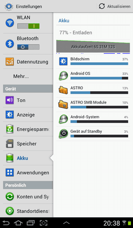

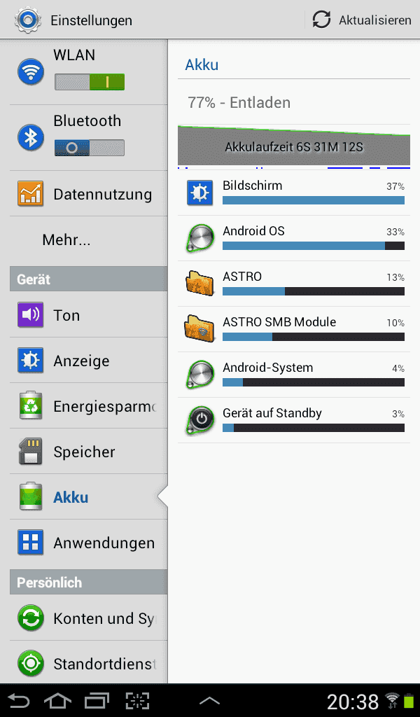

Hier noch die App Übersicht. Den Astro habe ich erst heute Abend installiert um die Screenshots zum PC zu übertragen. Das Tab war heute die ganze Zeit im Standby.
frank_m schrieb:
Ich meinte die App Übersicht.
Wie gesagt: Wir brauchen die Kernel Wakelocks. Keine Ahnung, warum die bei dir nicht angezeigt werden.
Du musst die Kernel Wakelocks erst einstellen -> dazu in der BetterBattery auf Menü klicken -> dann auf More -> und dort auf Customst Set irgendwas.
Danach werden die Kernel Wakelocks angezeigt. (Im Hauptmenü dann einfach Customs einstellen)
Das war bei mir nie erforderlich ... Die Custom Refs erlauben doch nur die Einstellung eines definierten Zeitpunktes, ab dem gemessen werden soll. Was sie messen, bestimmen sie nicht.
Ja richig - bei mir wird aber danach der Kernel angezeigt. Ohne Customs Set up kriege ich auch keine Infos.

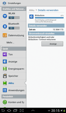

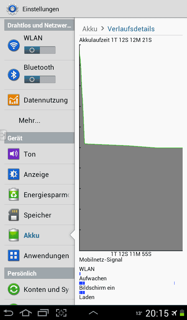

Mmmh, also ich habe mein 6201 ja auch auf ICS hoch geflasht (6200) und habe glücklicherweise keine so starken Akku Probleme - im Gegenteil ich bin damit augenblicklich eigentlich recht zufrieden, obwohl es noch besser sein könnte.
Da ich meinen SIM Karten Slot kaputt bekommen habe, bin ich deswegen aber auch nur im Flugmodus/WLAN unterwegs. Aber der DeepSleep scheint mir einigermaßen OK zu sein.
1 Tag, 12 Stunden und noch 50% Restakku :thumbup:, bei 1,5 Stunden Screen on.
Habe nichts besonderes gemacht - noch nicht mal nach dem Upgrade alles neu installiert - sondern alles so gelassen wie vorher auch... :blushing:
