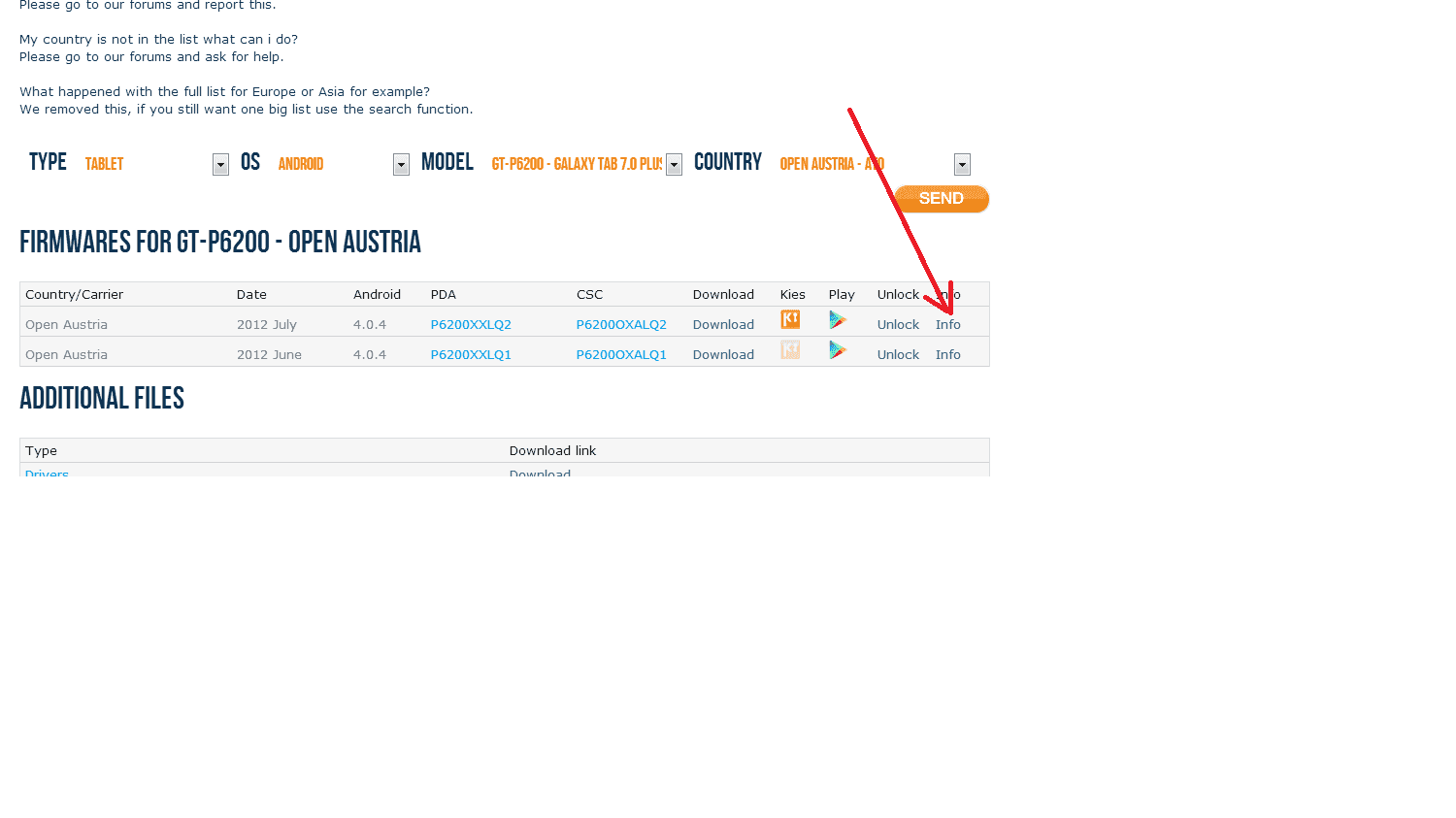

Hier: samfirmware.com
Klick dort auf "Firmware and Files" und dann mittels der Dropdownmenüs dein Tab aussuchen. Es sollte in etwa so aussehen wie auf dem Bild. Wenn du auf Info klickst, findest du einen Downloadlink. Anmeldung ist aber Pflicht!
