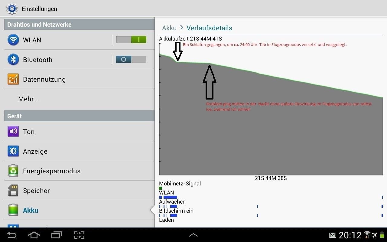

- Ja, das Gerät war über Nacht im Flugzeugmodus.
Ich habe es auch tagsüber die meiste Zeit im Flugzeugmodus, und stattdessen WLAN an. 3G/HDSPA mache ich nur an, wenn ich das Haus verlasse.
- Die Verbraucher-Sortierung unter BBS habe ich mal testweise umgestellt, ja. Es gibt dort glaube ich 2 Möglichkeiten (Nach Zeit und nach etwas anderem, evtl. der Größe nach)
- Das Problem ging heute Nacht los, als das Gerät im Flugzeugmodus war und ich schlief. Siehe Screenshot. Man sieht auf dem Bild, dass der Deepsleep einfach schlagartig in den 200 MHz-Modus übergeht, ohne dass das Tab überhaupt ein "Aufwachen" registriert.
Man sieht an den blauen Balken auf dem Screen ja ganz gut, dass ich keine Apps laufen habe, die das Tab oft aufwecken.
Ich meide eigentlich alles, was Hintergrunddaten zieht (Facebook, Whatsapp, Samsung Push-Dienst etc. sind für mich tabu).
Seltsam, oder?

Thombor schrieb:
Man sieht auf dem Bild, dass das Tab NICHT "offiziell" aufwacht, sondern der Deepsleep einfach schlagartig in den 200 MHz-Modus übergeht.
Ja, aber irgendein Ereignis hat dort stattgefunden. Wie ich schon sagte: l2_hsic wird nicht von allein aktiv, sondern muss benutzt werden. Das kann natürlich eine App sein, die Zugriff aufs Mobilfunkmodem wollte, oder auf andere USB Komponenten im Gerät. Vielleicht war da sogar der Flugzeugmodus kontraproduktiv.
Es ist natürlich extrem schwierig, im Nachhinein nachzuvollziehen, welche App zu welchem Zeitpunkt aktiv war. SystemPanel kann das meines Wissens. Wichtig ist, dass man in den Einstellungen das Monitoring aktiviert, sowie die Optionen "Show APP CPU Time" und "System processes".
