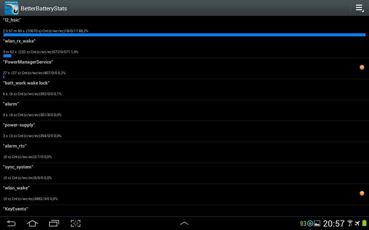

Flachrechner schrieb:
Mein Fazit: Es ist meines Erachtens "l2_hsic", der das Tab vom Schlafen abhält.
Hallo Flachrechner!
Ich habe mich nun ebenfalls weiter in die "Tiefen" von Betterbatterystats vorgearbeitet, und hab im Untermenü "MORE / RAW PARTIAL LOCKS" den selben Hinweis gefunden wie Du:
Ein Prozeß namens "L2_HSIC" hielt mein Galaxy Tab - genau wie bei Dir - die ganze Zeit über wach!
Anscheinend kommen wir den Problem näher!

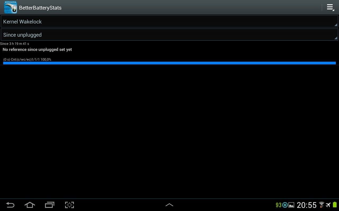

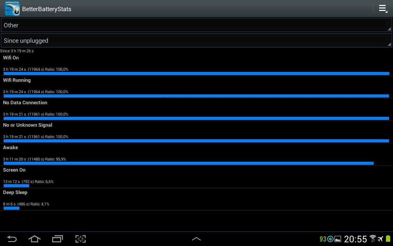

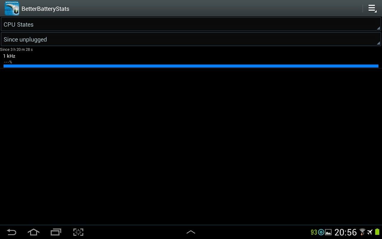

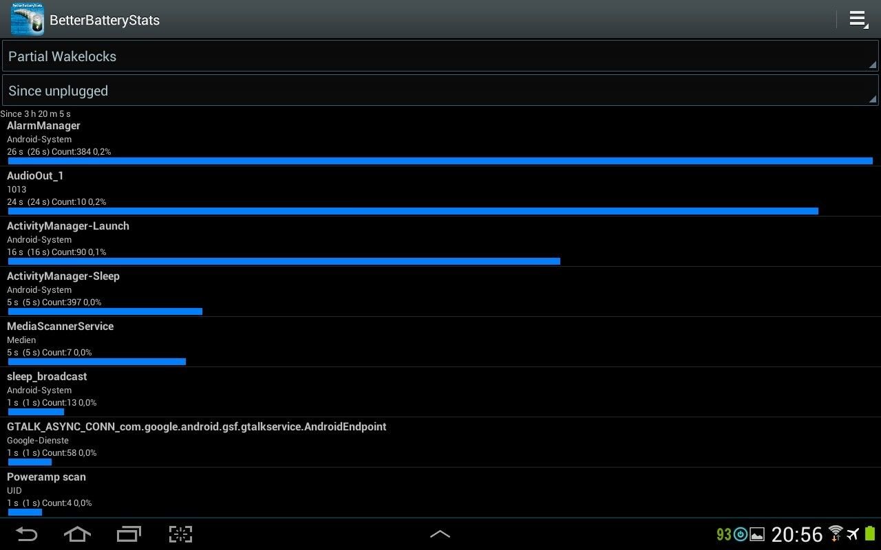

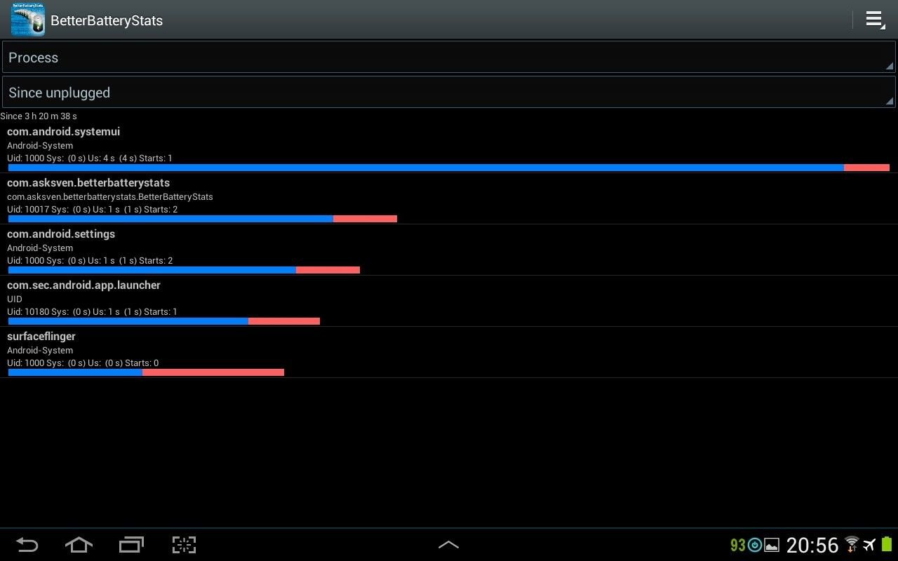

Hallo Frank, hallo Thombor,
wenn wir zu dritt dran arbeiten, kommen wir vielleicht noch schneller voran.
Ich habe das Tab im kompletten Auszustand voll aufgeladen.
Dann während des Bootens (Start-Sound, blauer Screen) den Stecker abgezogen.

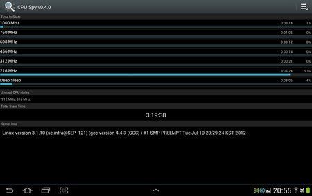

Dann nur zur Kontrolle habe ich ab und an CPU Spy und BetterBatteryStats gestartet, um zu prüfen, ob der Versuch gut läuft, oder abgebrochen werden muss.
Beim Start meines Tabs starten die folgenden Apps automatisch:
- Screen Off & Lock
- Battery Notifier Big Text
- Simple Battery Widget
Ansonsten keine eigenen Aktionen am Tab durchgeführt. Nur wie gesagt CPU Spy und BBS etwa alle 30 min gestartet, danach das Tab immer wieder in den Standby geschickt mit "Screen Off & Lock". An dieser App kann es m.E. nicht liegen, da ich auch bei Standby via Taste das Problem habe.

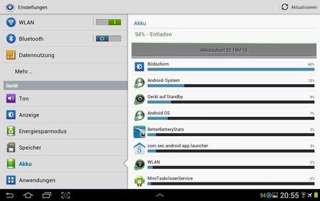

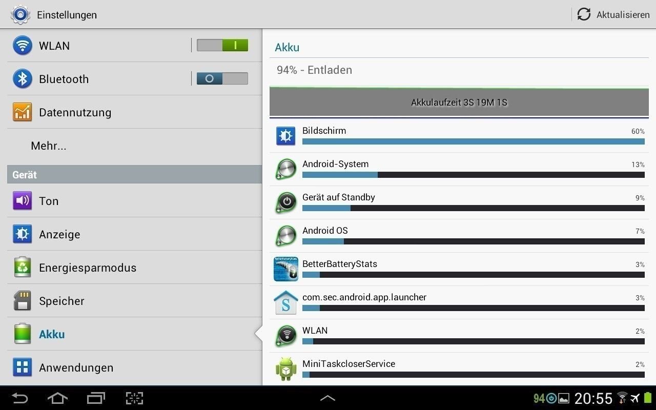

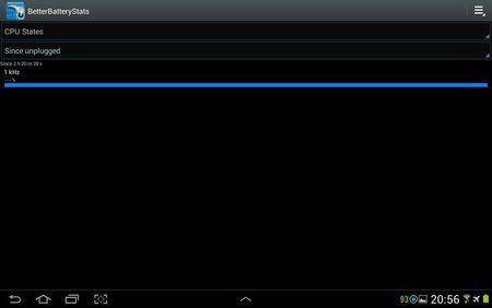

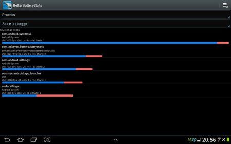

Anbei die für mich relevanten Screenshots und "BBS Dump to File" aufgeteilt in zwei Posts.
Ich hoffe, dass wir damit weiter kommen. Falls noch was fehlen sollte, bitte melden.
Tausend Dank vorab!

Zweite Post mit den restlichen Screenshots und BBS-Dump.
  • BetterBatteryStats-2012-08-05_205802188.txt
Da sehe ich direkt auf dem ersten Screen einen MiniTaskCloser. Damit erübrigt sich alles weitere. Wie gesagt: Wer so in sein System eingreift, darf sich nicht wundern, wenn es nicht wie vorgesehen funktioniert.

schon mal herzlichen Dank, aber wo kommt der Mini Task Closer her?
Wüsste nicht, dass ich diesen aktiv installiert haben sollte. Werde mal danach googeln.
Keine Ahnung. Ich hab grade bei mir noch mal nachgesehen, da läuft der nicht. Es scheint also kein Systemprozess zu sein.
Eine Google-Suche ergibt, dass "Minitaskcloserservice.apk" Bestandteil mehrerer (vielleicht auch aller) aktueller Samsung-Stock-Firmwares ist.
Unter anderem dieser hier:
[Download] Samsung Galaxy Note 10.1 GT-N8000 System Dump Le_MobileMode
Deswegen bitte ich Dich, uns weiterhin zu unterstützen.
Reaktionen: Flachrechner
Ja, auf einigen Tabs scheint der drauf zu sein. Also belassen wir es erst mal dabei - auch wenn es merkwürdig ist, dass ein TaskCloser so weit oben in der Prozessliste auftaucht.
Schade, dass man einige Seiten, u.a. die Kernel Wakelocks. Im Moment ist aus diesen Screenshots nicht eindeutig zu identifizieren, was das Gerät wach hält.
