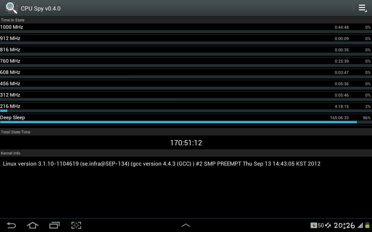

@reaper ja bei der version funzt alles inkl. wlan.
bei meinem ersten mod war der akku verbrauch usw. spitze, aber wlan ging
nicht. ein nicht zu verachtendes manko...
habe seit 2.10. bei durchschnittlicher nutzung einen ds von 96%.
könnte das natürlich durch einen screeny bestätigen...
edit: anleitung berichtigt...

anbei noch ein screenshot vom CPUSpy bez. DS..
lg
stiff

Na deshalb meine Frage. Ich lege großen Wert auf das I9103XXLQ3, da die Telefonversion eine gute Sache ist (Statusabfrage beim Provider usw.) Das Modem wurde ja immer als Schwerpunkt für den Akkuverbrauch hingestellt, na mal sehen wie es läuft. :thumbup:
