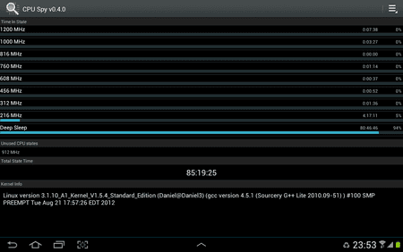

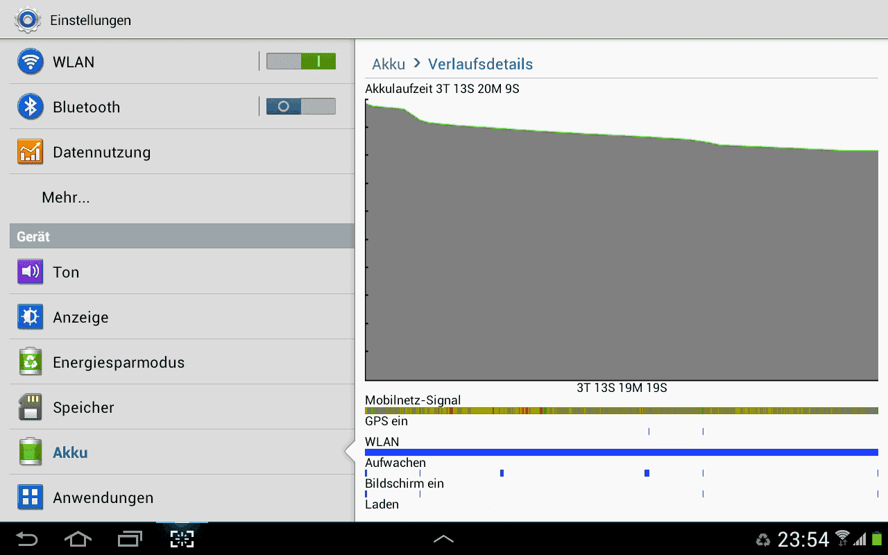

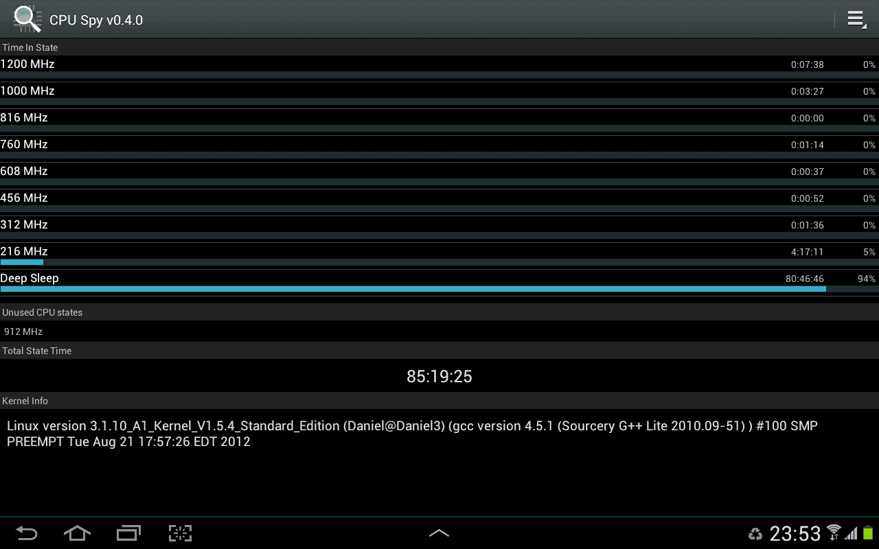

Habe übrigens noch Modem XLQ8.
Mit XXKL4:
LG
H.
