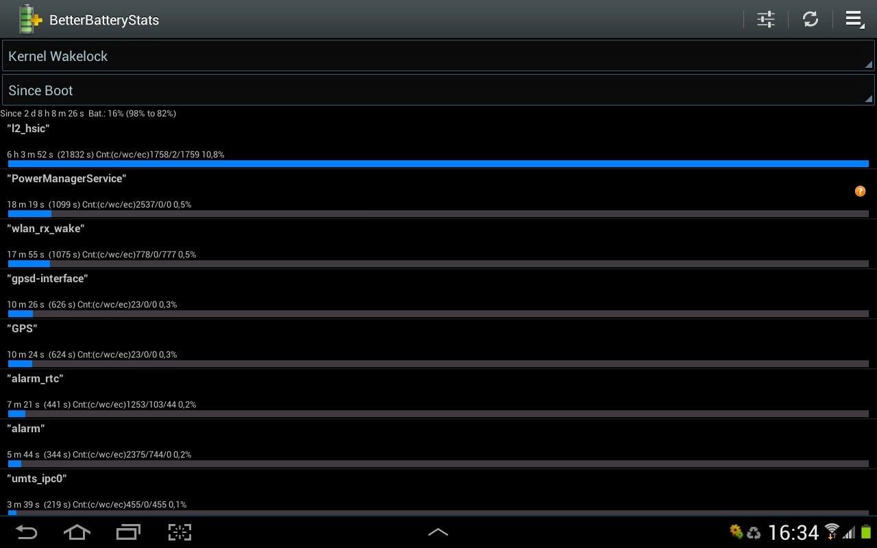

Hab jetzt auch den Baltic-Rom ausprobiert und genauso den Deep-Sleep-Bug bemerkt. :flapper:
nach einem Update von BetterBatteryStats funktioniert jetzt auch die Anzeige der Kernel-Wakeups, siehe angehängte Grafik.
Interessant ist, dass das Tab ohne DS-Bug mehrere Ladezyklen anstandlos läuft und plötzlich läuft der l2_hsic Amok.
LG
