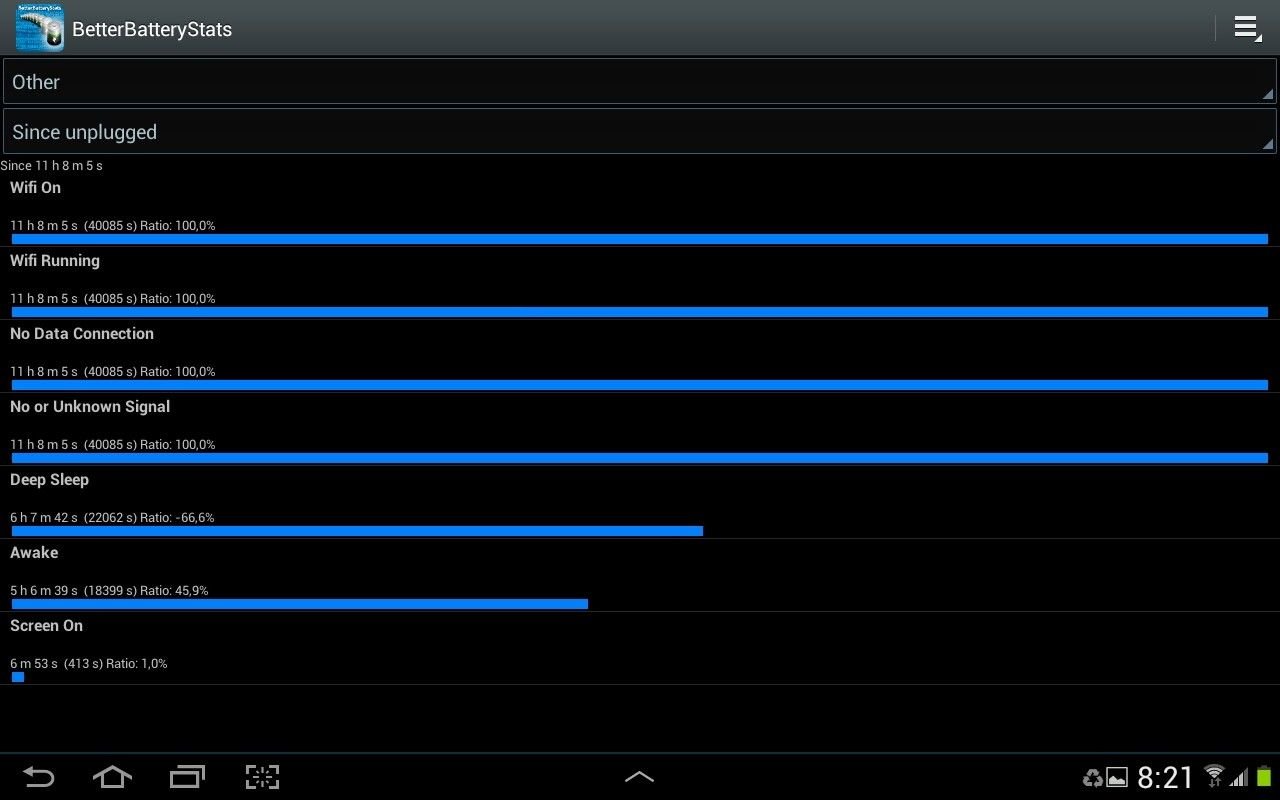

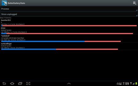

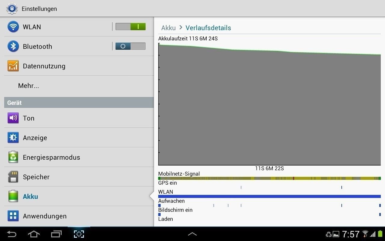

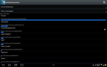

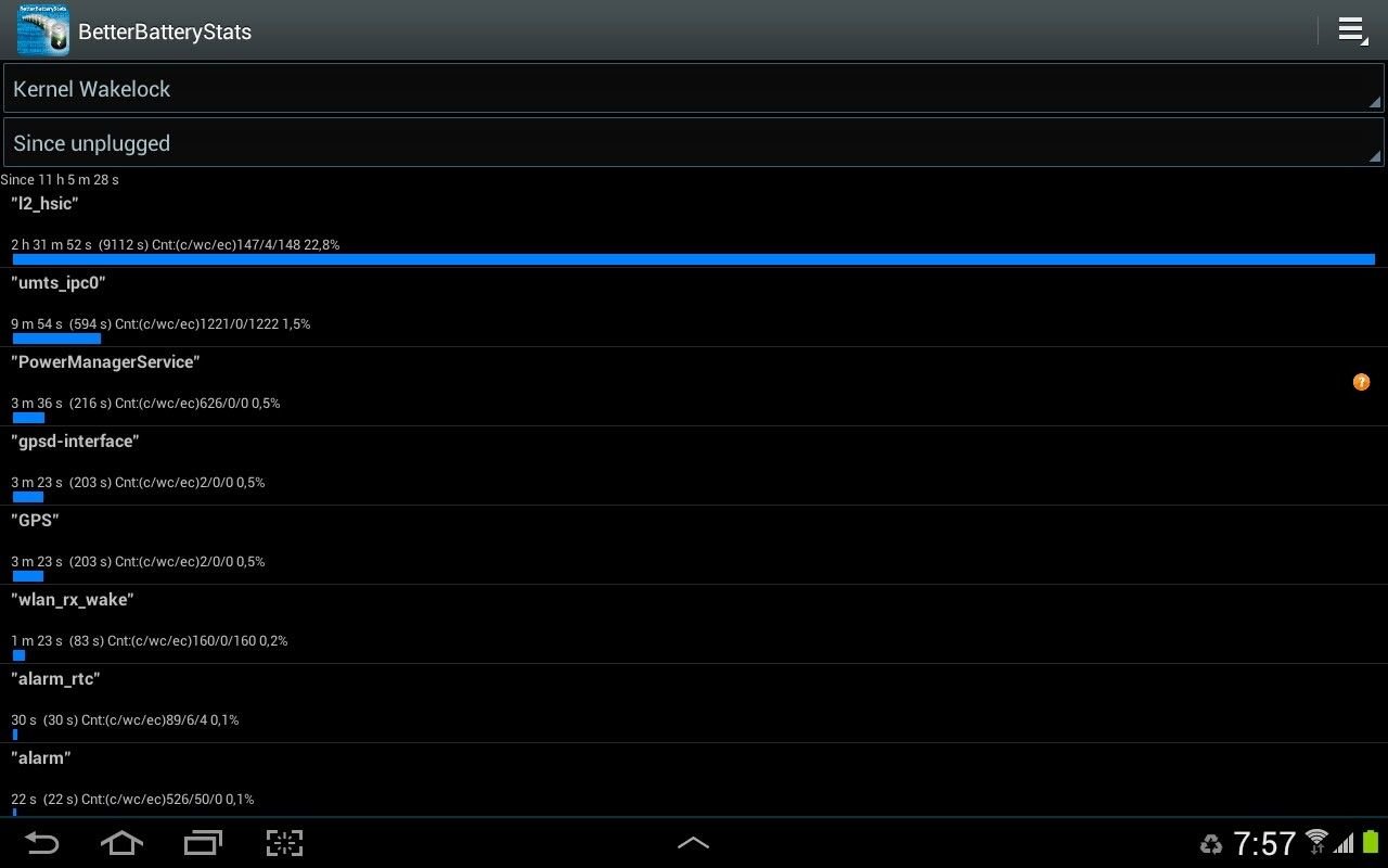

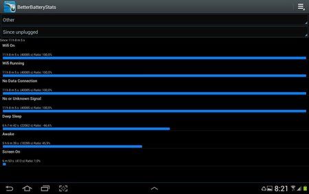

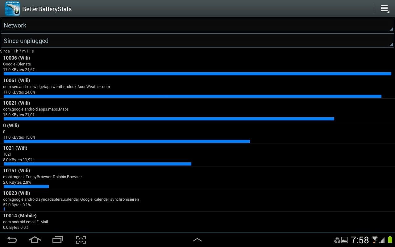

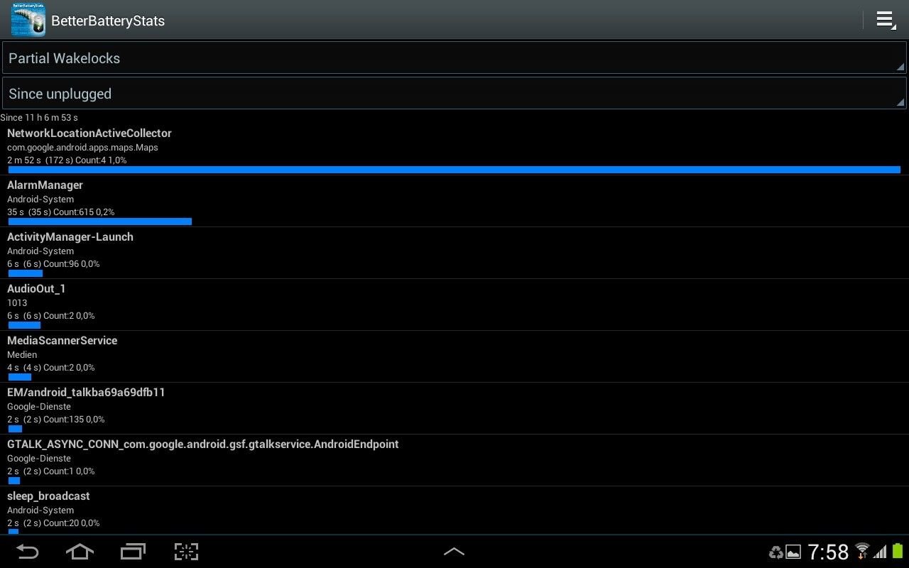

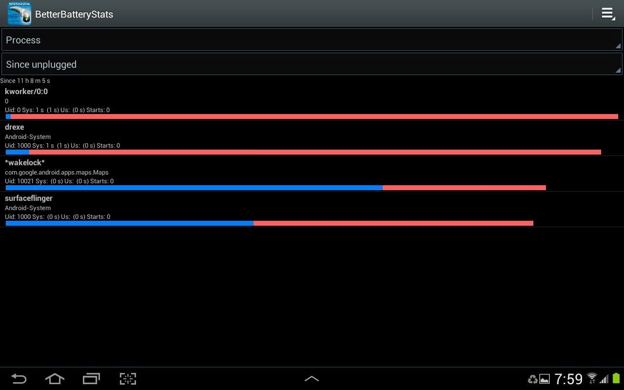

So jetzt sehe ich mal Kernel-Wakelocks. Dazu mehr in den Anhängen.
Würde sagen, auf den ersten Blick shaut es nicht so schlecht aus.
9% Verbrauch in 11h ist meinener Meinung nach OK, obwohl der l2_hsic relativ oft aktiv ist.
Gestern machte ich ein Radtour und da kam DeepSleep auf 91% ohne WLAN Netz..

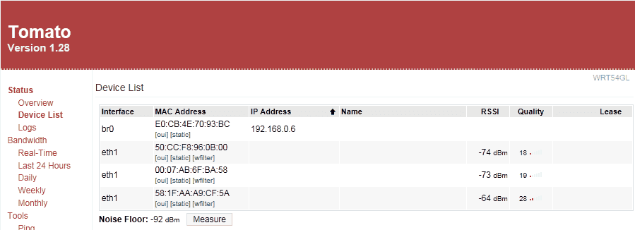

Das Akku-Problem hat vielleicht schon was mit WLAN zu tun, obwohl die WLAN-Sendeleistung völlig normal ist. (Der mittlere Eintrag mit -73dbm).
LG
H.
