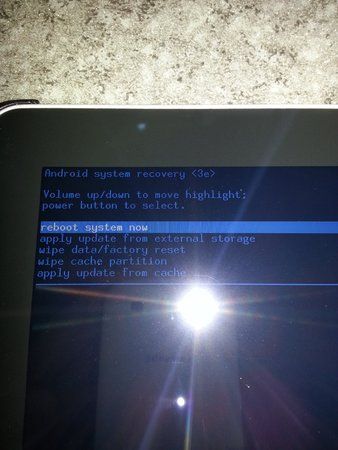

Habe nun das Problem das ich kein Root mehr installieren kann.
Im Recovery Menü ist kein Eintrag vorhanden um auf die SD Karte zuzugreifen, von der ich die zip Datei installieren kann.
Was muss ich machen?

@gogosch
Das war es. Hätte ich auch selbst drauf kommen können.
Danke schön.:thumbup:

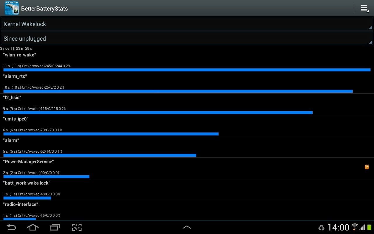

Habe heute zufällig wieder mal Verbindung mit Kies aufnehmen können.
Habe die letzte Sicherung via Kies aufgespielt und jetzt habe ich wieder Kernel-WakeLocks bei BetterBatteryStats.
LG
H.
War wieder nichts!
Heute früh gibts seltsamerweise wieder keine Kernel-Wakelocks!

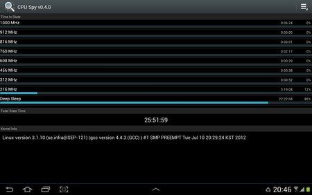

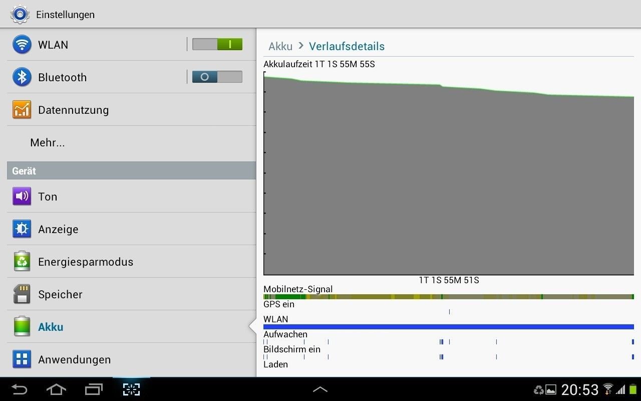

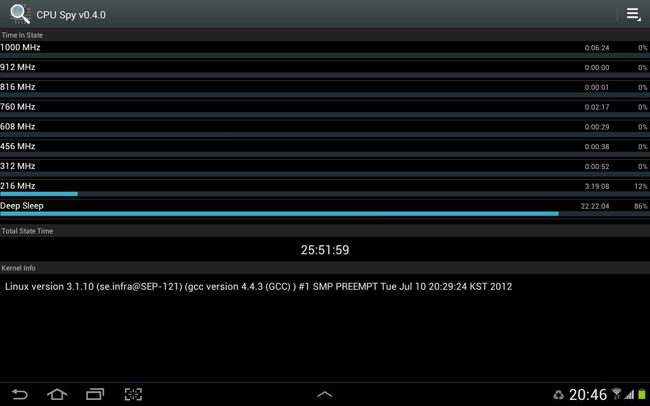

Bei mir schaut's so aus wie im Anhang dargestellt.
Läuft aber erst so, seit ich meine kompletten Daten mit Kies restored habe.
