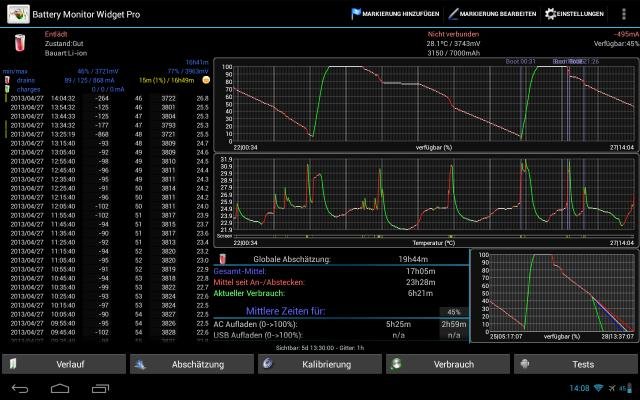

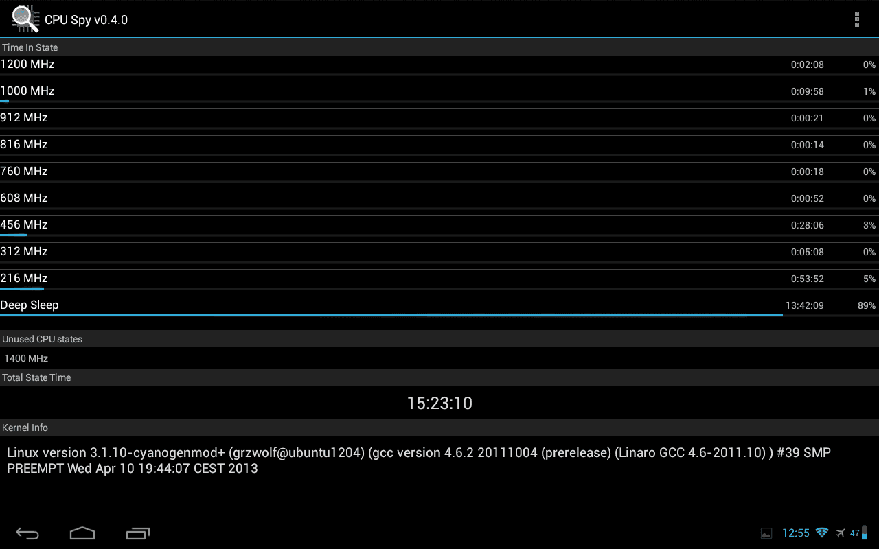

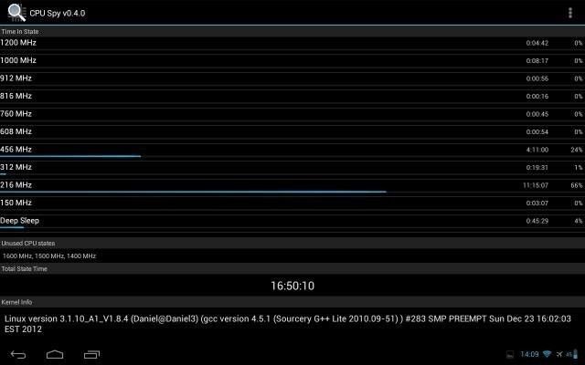

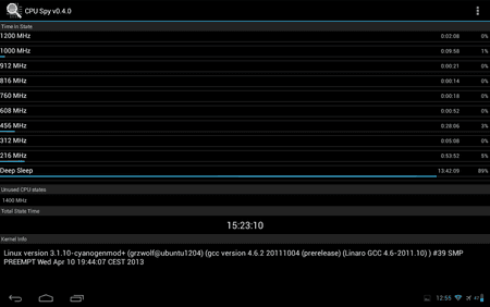

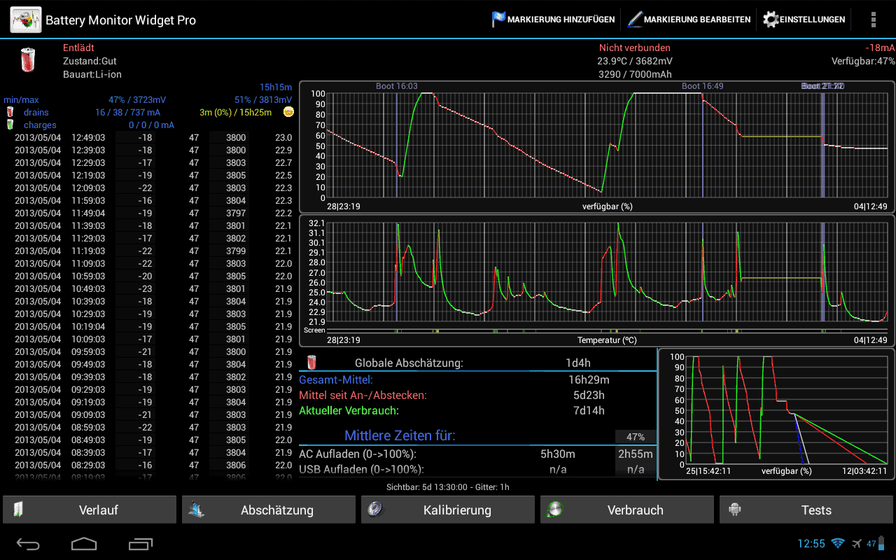

Es ist wirklich sagenhaft, was dieser Mod bewirkt! Kein battery drain mehr und deepsleep wie zu HC Zeiten. Und das vollkommen ohne irgendwelche Einschränkungen :thumbsup:
Anbei ein paar Screenshots von Battery Widget Pro und CPUSpy (vorher, nachher).

Hatte vorher den Stiffmeister-Kernel, der aber nur die halbe Miete war. irgendwann lief der l2hsic da immer wieder Amok.
Jetzt ist endlich Ruhe in der Kiste! Nach 2 Ladezyklen kann ich sagen, dass der DS-Bug nun gefixt zu sein scheint. Der l2hsic scheint nun in BBS nicht mehr auf
LG
H.
