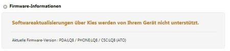

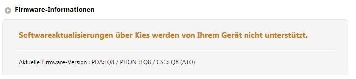

Meine erste Flash-Aktion verlief ebenfalls erfolgreich.
- GT-7500 10.1 (ist ein ATO-Gerät, d.h. aus Österreich)
- italienische Stock 4.0.4
- keinerlei Wipe durchgeführt, weder vor noch nach dem Flashen
Alle Apps und Einstellungen blieben erhalten. Nur die Homescreens mussten neu eingerichtet werden. Bislang laufen alle Apps wie gewohnt. Die Performance ist insgesamt flüssiger und die neue Oberfläche für mich stimmiger, moderner und jetzt auch sehr ähnlich zum Galaxy S2 mit ICS. Gefällt mir jetzt besser.
Internet über 3G funktioniert.
Der Touchscreen reagiert absolut unmittelbar verzögerungsfrei, vor allem beim Scrollen. Das ist deutlich besser gegenüber 3.2.
In der ersten Nacht habe ich CPU Spy mitlaufen lassen. Es ergab sich leider nur ein sehr geringer Deep-Sleep-Anteil, wobei der Akku-Verbrauch nicht wesentlich nach unten ging. Heute morgen dann nochmal für einige Minuten beobachtet: Der Deep-Sleep-Anteil wird zunehmend höher. Kann sein, dass ICS nach der Installation in den ersten Stunden irgendwas im Hintergrund werkelt.
Inzwischen wird das 7500 auch wieder von KIES erkannt. Das war mit Android 3.2 nicht der Fall. Ich konnte machen, was ich wollte (gibt einige Lösungsvorschläge hier im Forum): Unter 3.2 keine Verbindung zu KIES. Jetzt mit 4.0.4 gehts wieder.
Allerdings: KIES meldet, dass dieses Gerät keine Softwareaktualisierung unterstützt. Zudem zeigt KIES eine verstümmelte Info zur Firmware an. Bei meinen anderen Geräten steht da eine längere Info. Siehe Bild anbei vom 7500 an KIES.
Was mich jetzt noch beschäftigt:
Kommen Folge-Updates nur via KIES oder auch via WLAN (OTA)? Liegt das an der italienischen Stock-4.0.4 auf dem ATO-Gerät.
Muss ich (wenn verfügbar) die österreichische ATO-4.0.4 dann draufspielen um via KIES Updates zu erhalten? Sorry, kommt irgendwie in den Threads für mich nicht so klar rüber.
Wer weiß was dazu? Danke vorab!

Genauso ist es, liegt daran, daß dein ursprünglicher Ländercode (ATO) nicht zur geflashten Software (ITV?) passt. Kies erkennt, daß es keine LQ8 für ATO gibt. Wenn du irgendwann eine 4.xx ATO flashst, ist mit Kies wieder alles palleti. :thumbup:
Reaktionen: Flachrechner

irongrisu schrieb:
Habe auch ein ATO-Gerät geflasht, bei mir wird nun KOR angezeigt (wahrscheinlich wegen dem Fullwipe), weil ATO offensichtlich nicht in der italienischen Firmware (CSC) enthalten ist.
Upps, das hört sich nicht so gut an... Ist deine IMEI noch i.O.?
Laut der Info bei Sammobile zur LQ8 ist unter Regions, Austria (ATO) mit drin, sollte also eigentlich passen...
http://www.sammobile.com/firmware/?page=8&view=5698
