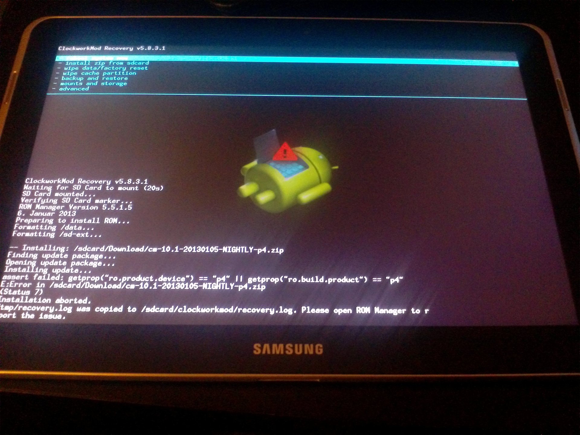

Entschuldige bitte! Ich hatte das falsch in Erinnerung... Hab das ganze nochmal probiert. Ich kann komischerweise nur die p4wifi installieren... Dann fehlt mir natürlich 3g...
Ich habe mal nen Screenshot mit dem Fehler in den Anhang getan, den ich beim installieren der p4 bekomme.
Beste grüße,
N3ro
Lade dir erstmal ein aktuelles CWM runter. Gibt's in meinen Threads. Dann sollte es auch funzen.

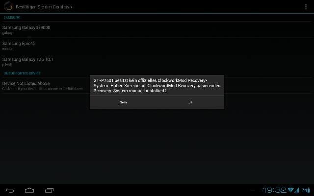

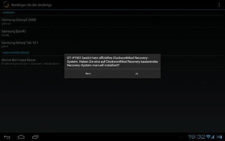

Hallo! Mit dem cwm 6 hast du mich auf eine Idee gebracht!
Anscheinend ist der cwm bei mir falsch. Ich glaub ich habe den für p4wifi drauf. Leider kann ich aber über den Rom Manager keine p4 finden...
Welche Version hast du?
Ps:
Mit dem Modell was ich habe und umts bin ich mir sicher ;)
Beste grüße und schon mal Danke!
Uuuuhhhhhhh...... Lass mal den Schrott mit dem RomManager.... Das Ding ist nur schlecht.... Lade Dir das ROM manuell runter, bearbeite vorher die build.prop (da hängt bisher der Wurm drin) und flashe das erst das neue CWM manuell und dann erst die ROM....
