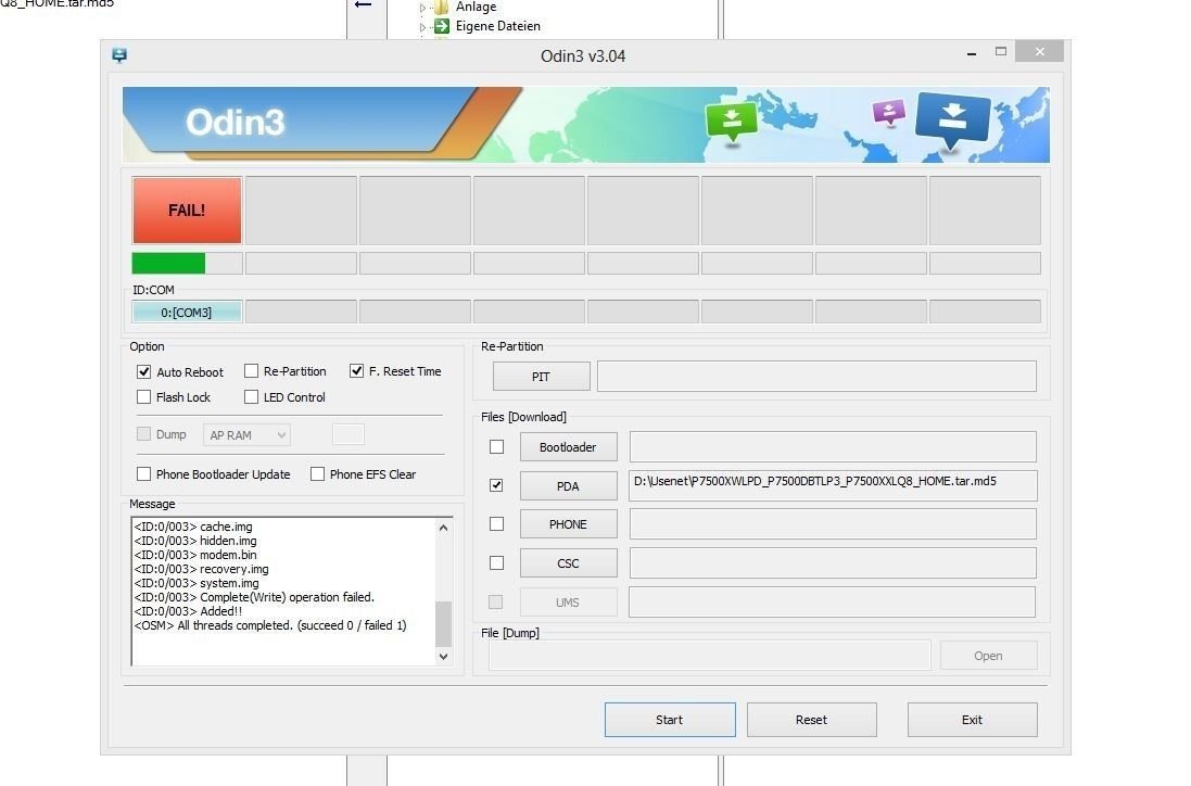

Hallo!
Leider habe ich jetzt ein großes Problem...
Ich wollte mein P7500 das Stock Rom mit Odin flashen...aber jetzt geht gar nicht mehr!
Was habe ich gemacht:
Die Dateien von der 1. Seite besorgt
Dann Flashversuch mit Odin 3.04 mit P7500XWLPD_P7500DBTLP3_P7500XXLQ8_HOME.tar
Das Ergebnis:siehe Bild und das Teil startet natürlich nicht mehr.
Was war falsch..bitte um Hilfe

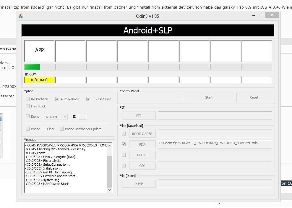

Ach ja...
Ich habe auch noch ein anderes ROM probiert und mit Odin3 1.85.
Nach ca.1 Stunde habe ich aber erfolglos aufgegeben.
Der Vorgang ist nicht mehr weitergegangen...siehe Bild.
Ok...das Problem hat sich erledigt....
Hat wohl was mit meinen PC (Win8) zu tun...auf einen anderen Gerät konnte ich Odin3 ohne Probleme ausführen.
Moin
Komisch, bei mir funzt Odin 1.85 auf meinem PC mit Win 8 64 Bit problemlos. Vielleicht mal die entsprechenden USB Treiber installieren.
hanspampel schrieb:
Moin
Bei mir half es, den USB-Port zu wechseln. Irgendwie "verhaspeln" sich die Kies-Treiber unter Windows 64Bit.
LG
H.
Kies darf nicht auf dem Rechner sein um mit Odin zu werkeln. Zumindest darf es nicht aktiv sein. Mit Task Manager killen.
Jaja... Irgendwie ganz komisch..
Ich konnte z.B. andere Sachen mit Odin3 flashen ( Root und CWM).
Jedoch nicht irgend ein ROM.
Das hat dann aber auf meinen Laptop geklappt...mit Win7
