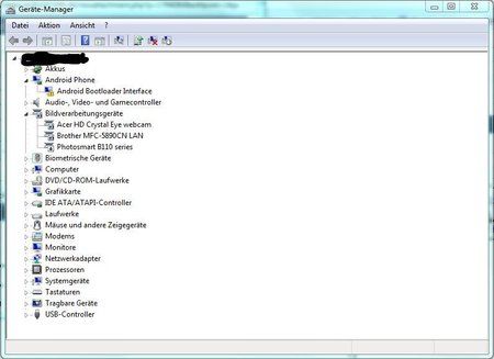

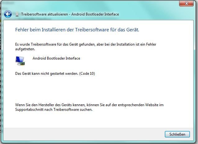

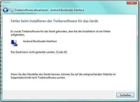

diesen Weg bin ich auch schon gegangen, Leider bekomme ich nun einen Fehler mit dem Code 10.
das sieht nun wie folgt aus.
mach davon bitte mal ein screenshot und hör bitte damit auf für jeden neuen satz einen neuen beitrag zumachen, dafür gibt es die EDIT funktion...
Hmmmmmm kannst du es an einem anderen rechner ausprobieren? Das ist ein windows spezifiger fehler, den ich nicht kenne.
