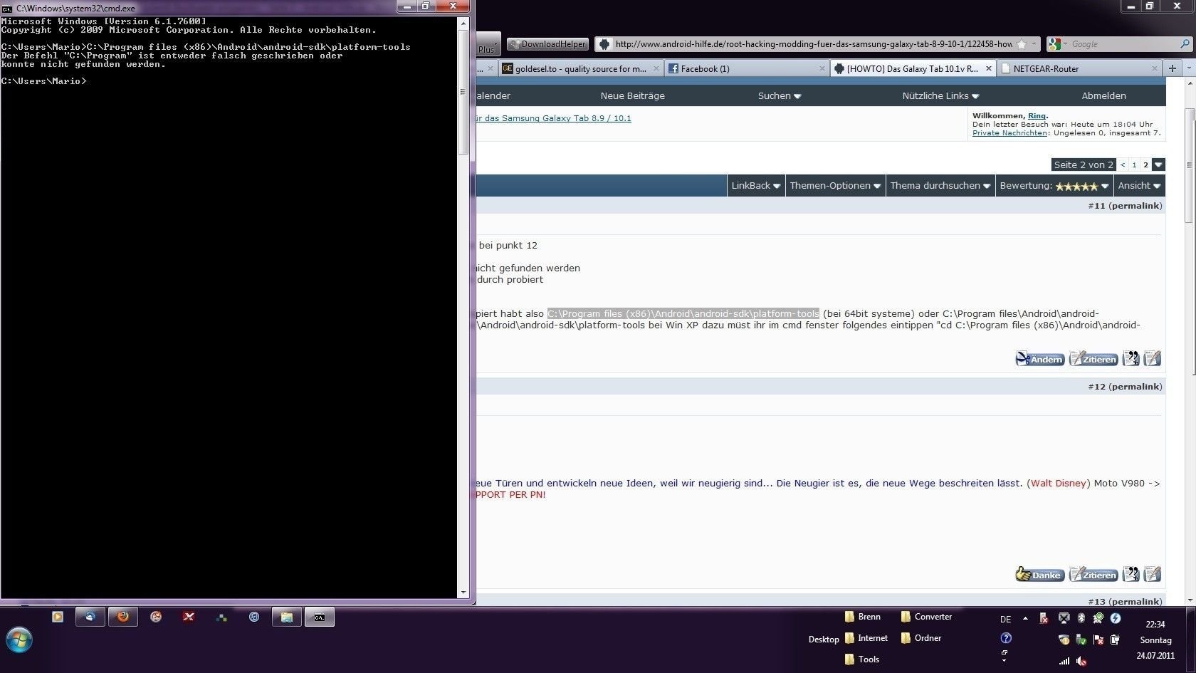

12. Dürckt jetzt am pc die Windows Taste + r so das das "Ausführen" fenster erscheinen. Gebt dort cmd ein und drückt enter oder ok, jenachdem was euch lieber ist.
13. Jetzt müst ihr in den ordner naviergieren wo ihr das fastboot kopiert habt also C:\Program files (x86)\Android\android-sdk\platform-tools (bei 64bit systeme) oder C:\Program files\Android\android-sdk\platform-tools (bei 32bit system) (bei win 7/Vista)oder C:\Programme\Android\android-sdk\platform-tools (bei Win XP) dazu müst ihr im cmd fenster folgendes eintippen "cd C:\Program files (x86)\Android\android-sdk\platform-tools" hier als beispiel win 7 x64.
14. tippt oder kopiert folgend des in das fenster ein "fastboot devices" ohne Anführungszeichen.
15. Es müste dan folges aus gegeben werden:
Der Code ist bei jedem Gerät anders, wen ihr keinen code sehen solltet ist entweder eure tab nicht im fastboot modus oder der treiber ist nicht richtig innstalliert.C:\Program Files (x86)\Android\android-sdk\platform-tools>fastboot devices
42800C74360XXXX fastboot
