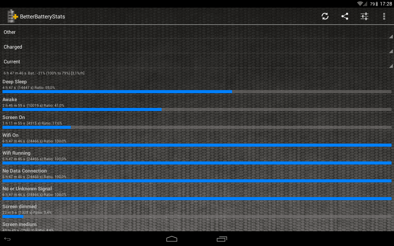

Nach langer Zeit tritt der l2_hsic wieder auf. Keine Ahnung warum!

slash62 schrieb:
Da ist er wieder (Ganbarou-Rom)!
Du hast sicher kein kmsg mitlaufen lassen? Das wäre jetzt hilfreich.
Andererseits, 40min l2_hsic sind keine Katastrophe, so die 40min kleckerweise während der 7h Nutzung entstanden sind und nicht an einem Stück.
Mach mal in cpu-spy ein Timer-Reset und lass das Tab danach 1h im Standby. Dann mach nochmal einen Screenshot. Dann sehen wir, ob l2_hsic tatsächlich verklemmt ist.
Beschreib mal bitte zudem die Begleitumstände der letzten 7h Nutzung.
Nehme alles zurück und behaupte das Gegenteil!
Habe den Kernel überprüft und festgestellt, dass es nicht der mit dem bug-fix ist. Bin mir aber sicher, das nach dem flashen dr richtige Kernel aufgespielt war. Werde mal beegee fragen.
