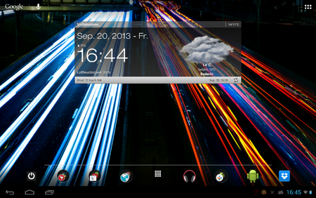

Edit: Dieser MOD funktioniert sollte mit der Nightly vom 03.11. laufen!?!
Edit2: Dieser MOD funzt sowohl auf den 3G-(7500/7501) als auch auf den WiFi-only Geräten(7510/7511)

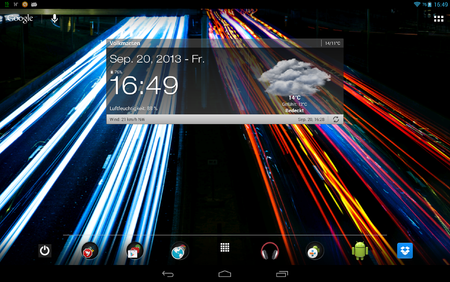

Wer kennt es nicht. Man ist auf CM10.1 oder Android 4.2.X umgestiegen und bekommt damit eine komplett neue UI, Google wollte es so. Die Navkeys sind nun unten mittig platziert und man bekommt zusätzlich noch ein 2-geteilte Statutsleiste die nun oben platztiert wird. Dadurch gehen natürlich nochmals ca. 4 Pixel-Reihen flöten. Im Prinzip finde ich Letztere nicht sooo schlecht, aber die mittig platztierten Buttons können mitunter schonmal nerven.
Wichtig! Vorher aus Sicherheitsgründen nen Nandroid machen. Falls was schief läuft. Oder sicher sein, dass man ne CM Version aufm Tab hat, die man noch flashen kann.
Was braucht ihr dazu?
- CM10.1
- *NEU* 2 Flashable Zip
- die Original-Zip dient zum wiederherstellen der originalen UI. Nur wers braucht. Wird ja eh beim Flashen der Nightly überschrieben.

PS: Ein
tut nicht weh.;)
