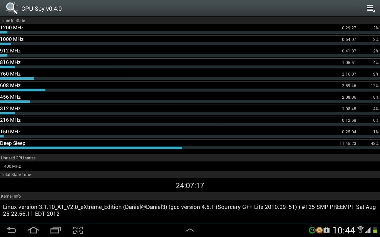

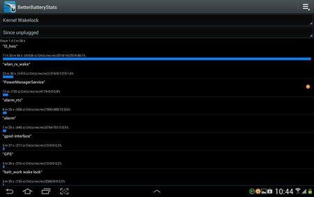

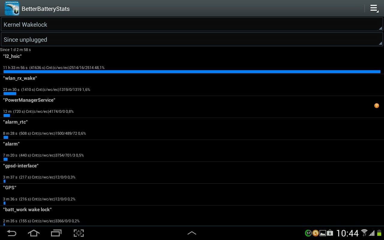

Also was mich nervt das der Akku machmal nur 0.3% zieht und dann plötzlich nach oben schnellt. Ab 1:45Uhr hat er konstant 2.4-3% gezogen und mir das Tab von 23:00Uhr bis gerade von 80% auf 57% leer gezogen.:thumbdn: Keine Ahnung obs am Kernel liegt oder an der grottigen FW von Samsung. Langsam bin ich echt genervt, hoffe das bald CM10/AOPK mit dem 3.11er Kernel kommt, dann bin ich wieder wech.

Mein Deep Sleep liegt bei 68% laut CPU Spy....

Normalerweise "Interactive". Ist bei Samsung Standard. Imho auch die beste Einstellung, bei Ondemand scalt der zu sehr zwischen den Frequenzen. DS lag bei mit gestern nur bei 56%. Scheinbar ist der Kernel auch kein Allheilmittel.
Muss nochmal das Thema Depep Sleep ansprechen. Hab heute den ganzen Tag keine Probs mit dem DS. Läuft seit 9.5 Std., davon 88% im DS. Gestern sah es noch andes aus. Echt merkwürdig. :confused2:
Als es anfing mal kurz umzuschlagen Richtung 150MHz, habe ich beim Task-Manager den Speicher geleert. Danach liefs wieder. Keine Ahnung obs daran lag oder es nur purer Zufall war.
Hallo, möchte auch noch mal meine Meinung zum besten geben!
Nachdem ich jetzt tagelang jede ICS Version ausprobiert habe, mit jedem OC Kernel und jedem "heißem" Tipp, habe ich für meinen Teil den Fehler gefunden!
Mir fiel nach ein paar Tagen auf, das es Nachts nie richtig in den DS ging, tagsüber mit jeder Version.
Habe den Fehler dann gefunden, sodas er jeder Zeit reproduzierbar ist, mit jeder Variante!
Es ist ganz einfach so, daß ich in meinem Haus im zweiten Stock eine schlechte W Lanverbindung habe, lasse ich das Tablet unten liegen, wo die Verbindung gut ist, komme ich auf 95- 99% DS! (wovon ich auch Screenshots habe).
Das Gerät versucht also auch im Standbymodus bei schlechter Verbindung jedesmal wieder zu verbinden!
Auch "Netzbenachichtigung" ist deaktiviert!
Es wird pausenlos bei schlechter Verbindung gescannt, kann das irgendwie abgestellt werden?
Bei mir ist es definitiv die Fehlerquelle, aber ich glaube nicht, daß der Fehler so schnell behoben werden kann.

Habe nun WLan im Standbymodus ausgeschaltet und im Moment sieht es bei mir so aus, als sei das Problem vorerst behoben.
Wüßte auch nicht wofür ich WLan in Standbymodus brauche?
Werde es aber weiter akribisch beobachten.
Naja wohl für die die nur die WiFi Variante haben und Social Network-Geschichten wie Twitter und Co. synchen. Das mit dem Abschalten hats bei mir auch immer gebracht. Seit dem A1 Kernel hab ichs wieder an gemacht. Naja mal gucken wie das weiter geht.
