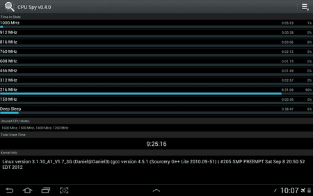

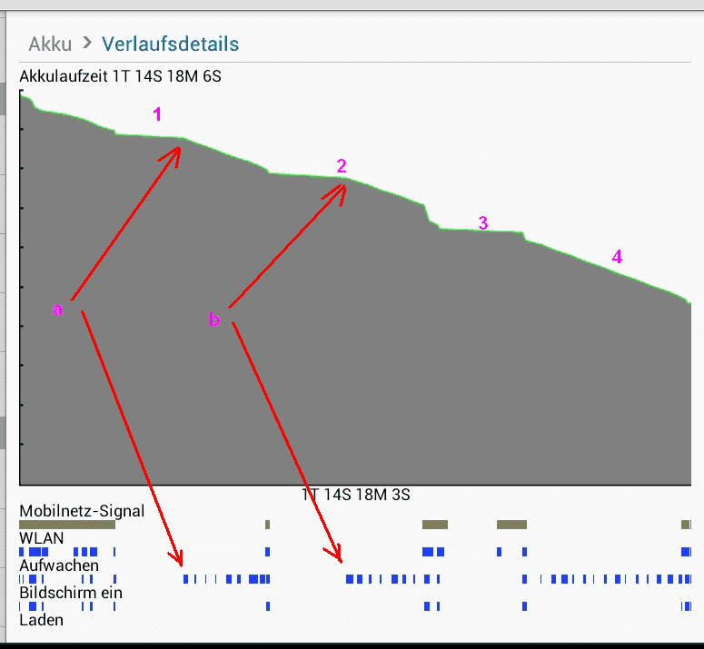

Ich hatte am letzten Wochenende mein Tab 10.1 (P7500) frisch aufgesetzt (Update auf Stock-ICS per Kies, gerootet mit CWM) und dann den Kernel 1.7 draufgeflasht. Läuft soweit alles super. Jedoch zeigt mein Tab hiermit leider offenbar auch den DeepSleep-Bug, und zwar irgendwie ohne erkennbares System. Mein Tab ist im Offline-Modus, wenn ich es nicht benötige (also nachts und wenn ich nicht zu Hause bin).
Siehe angehängtes Bild "akku-details.PNG":
Phase 1 (nachts, Offline-Modus, Tab unbenutzt) und Phase 2 (tabsüber, Offline-Modus, Tab unbenutzt) :
Zuerst ist das Tab offenbar im Deepsleep. Dann (Punkte "a" und "b"), ohne erkennbaren Grund, wird es aktiv und zieht auf einmal mehr Strom, obwohl niemand da war der das Teil auch nur hätte anguggn können.
Phase 3 (abends, Offline-Modus, Tab unbenutzt) :
Hier ist offenbar alles ok, keine Aktivität und wenig Stromverbrauch.
Phase 4 (nachts, Offline-Modus, Tab unbenutzt) :

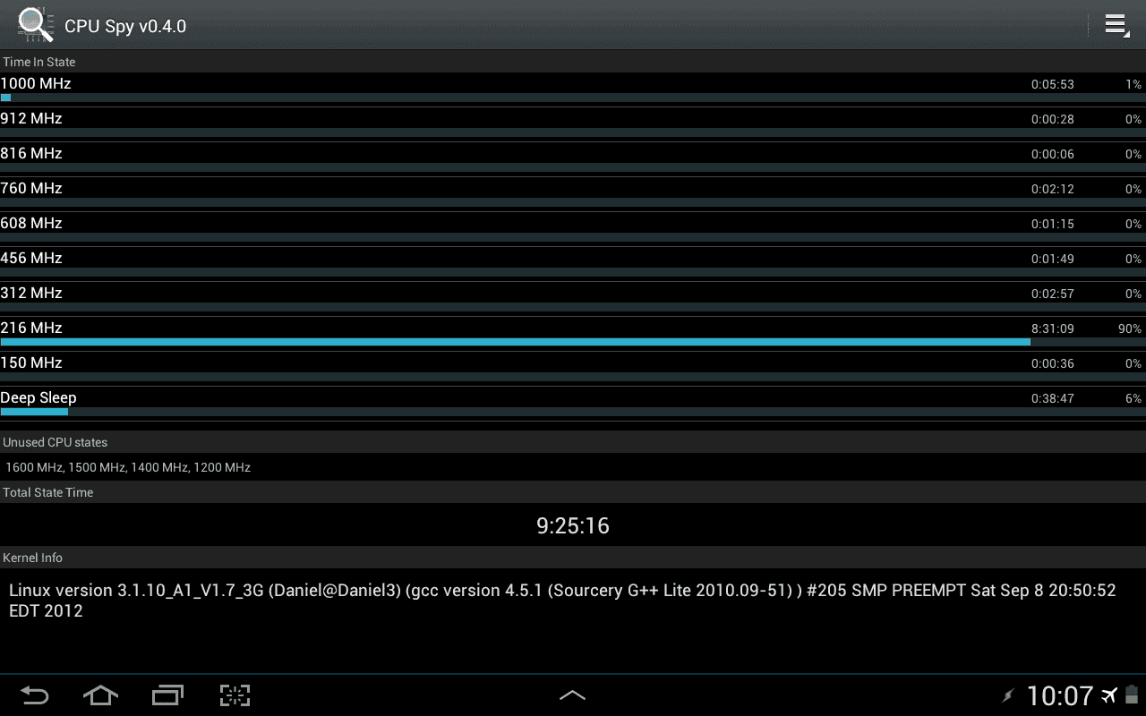

Hier geht es offenbar so gut wie nie in den Deepsleep und ist dauernd immer mal wieder aktiv. Dazu paßt zeitlich das angehängte Bild "export_01_cpuspy".
Unmittelbar vor Phase 4 hatte abends in CpySpy einen Timer-Reset gemacht und in BetterBatteryStats einen Custom Ref gesetzt. BetterBatteryStats meldet außer dem üblichen "AudioOut_1" keine Auffälligkeiten. In Phase 4 hatte ich alle Töne ausgestellt, so daß "AudioOut_1" seit dem Custom Ref (vor Phase 4) gar nicht mehr auftauchte. Geholfen hat dies aber nicht, wie man sieht.
Ich bin zwar mit ICS sehr zufrieden, aber ich hatte gehofft, daß sich das DeepSleep-Problem doch irgendwie lösen läßt. Hat noch jemand Ideen dazu?
