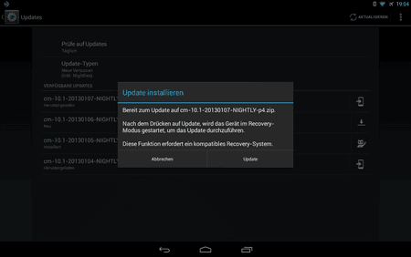

Hamm, wie geht das eigentlich mit dem updater?
Habe im Moment die Version vom 5 Januar drauf, und wollte sie auf den 7.01 updaten, aber nach dem Download beendet es sich.
Im Recovery kann ich weder über install Form SD card noch sonst irgendetwas auswählen.
Hat das schon jemand gemacht?
... also bei mir sieht es gleich nach dem Download so aus:
Komisch, das erscheint bei mir erst gar nicht!
Liegt das daran, das ich einen Tag übersprungen habe?
Versuchs mal mit aktualisieren. Und auf alle Versionen stellen.
Hat nun geklappt, habe nach den downloadabschluss nur nicht lange genug gewartet!:rolleyes2:
