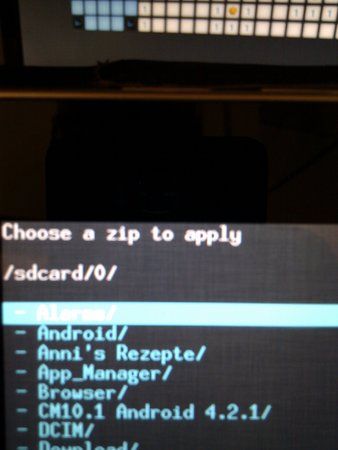

ich schreibe es in diesem Thread, weil ich ein kleines Problem im Recovery festgestellt habe, nachdem ich das Modem für dieses Rom installiert habe.
Ich zwar habe ich vorher über Odin das neue Recovery geflasht, habe dabei aber im Odin "Bootloader" anstatt "PDA" angewählt. Die Installation hatte auch geklappt, aber vorsichtshalber habe ich mir dden richtigen Bootloader aus dem Startpost für mein Tab runtergeladen und nochmal per "Bootloader" installiert.
Danach habe ich nochmals über "PDA" das neue Recovery geflasht.
Nachdem ich das Rom installiert hatte, habe ich noch das neue Modem geflasht. So weit, so gut.

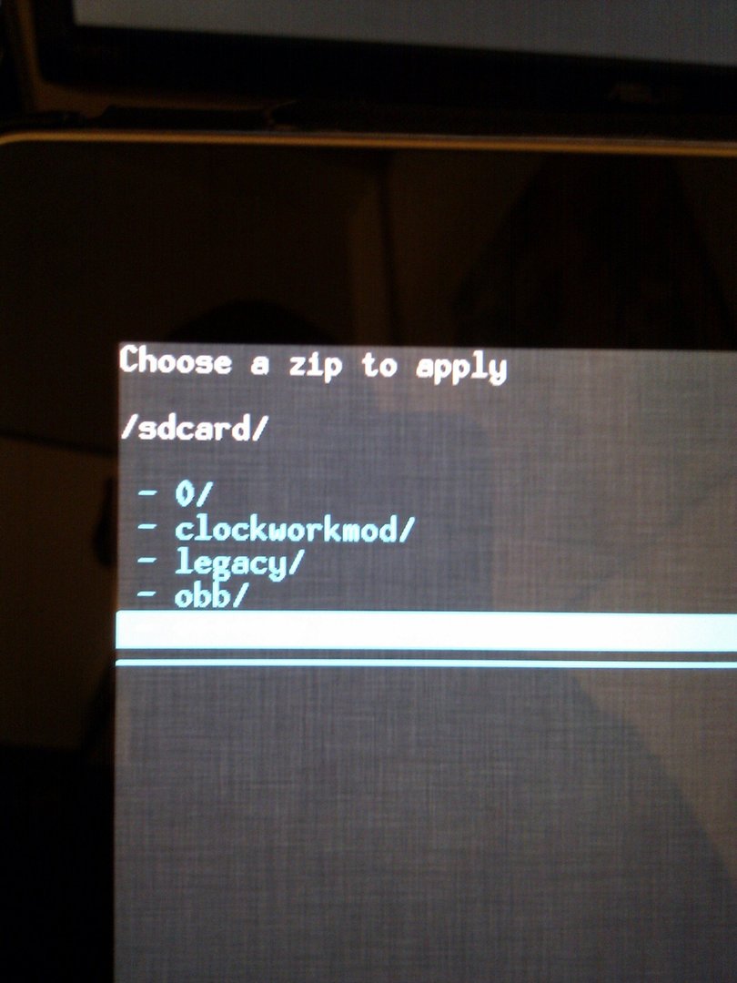

Jetzt habe ich im CWM aber festgestellt, dass ich bei "choose zip from sd-card" immer erst den Ordner 0 öffnen muss, um auf die Daten meine SD-Karte zuzugreifen.
Aber wie ist dieser Ordner 0 entstanden? Ich habe eben nochmal das Recovery über PDA geflasht, aber der Ordner 0 bleibt.
Das Problem ist auch, dass das Backup vom CWM nicht vor dem 0-Ordner angelegt wird, so dass ich im Android keinen Zugriff auf diesen Ordner habe.
Im CWM ist aber verfügbar.
Anbei mal 2 Screenshots um die Sache besser zu verdeutlichen. Habt ihr eine Idee wie ich den 0-Ordner wieder weg bekomme?
Ich habe irgendwie das Gefühl, dass etwas doppelt installiert ist und nun deswegen ein Ordner 0 dazugekommen ist.
Ich danke euch.
Gruß Thomas

@Thomas
Ich glaube das mit Ordner 0 ist beabsichtigt
-Data on the internal/fake sdcard will go to 0/ (i.e. /sdcard/0/; /data/media/0/). Install the recovery in the folder so it can deal with it.

Der Ordner 0 ist normal und wird für die Mehrfachbenutzung gebraucht.
Ich versteh nicht ganz den Sinn dahinter warum man jetzt den CWM bzw. das Backup so verschiebt?
Habs ja nun unter DATA/Media gefunden. Den letzten Satz verstehe ich allerdings nicht ganz.
Ich soll das Recovery in einen Ordner installieren um damit zu arbeiten? Ich kann doch im Odin gar nicht wählen wohin es installiert wird?
Hmmm, komische Sache. Eigentlich egal, es läuft ja alles. :smile:

@Thomas
Zum CWM kann ich dir nichts sagen da ich kein Nandroid gemacht habe. Das was du früher als SD Karte hattest, ist heute im Ordner 0/. Dieses muss so gemacht werden da für die Mehrfachbenutzung auf der allgemeinen SD Karte immer neue Ornder entstehen so man min. 2 Benutzer auf seinem Tab hat. So hat jeder seine eigenen Apps mit Einstellungen. Zumindest habe ich es so verstanden.
