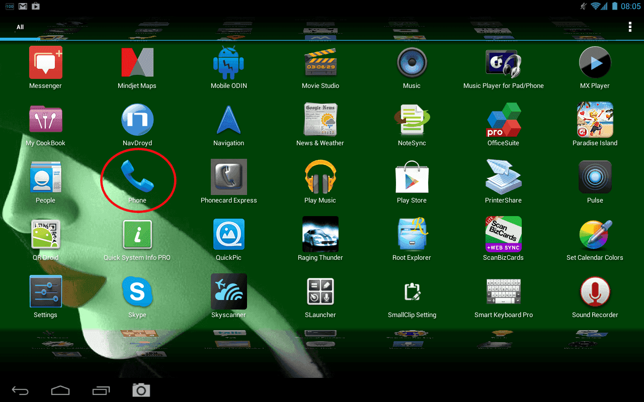

Nabend.
Mir fehlt irgendwie die komplette "Telefontastatur". Da gab es doch den Button "Telefon" oder "Phone". Die habe ich nicht mehr.
Dankeschön für Info
fuelman schrieb:
Nabend.
Dankeschön für Info
Also ich habe die Telefon apk bei mir in den Anwendungen.

Hiho.
Fehlt leider bei mir. Kann ich die irgendwie nachinstallieren? Vielleicht als zip oder apk? Hättest du zufällig etwas?
Dankeschön
fuelman schrieb:
Hiho.
Dankeschön
Versuchs mal mit dem ZIP file aus dieser XDA Post. Ueber Recovery flashen.
Danke für deine Hilfe.
Hab den Fehler gefunden. Kommt davon wenn man das Rom P7511 auf ein P7500 Gerät flasht. :scared:
Hab nun das richtige Rom genommen, und nu geht auch alles. :drool:
