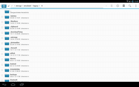

So nach dem ich mein 10.1 N 3G auch einer Verjungungskur verpasst habe, tauchen auch bei mir einige fragen auf.
1. Im Dateimanager habe ich nach flashen auf 4.3.1 unter
"Storage/emulated/legacy/0" wohl immer noch die alten Dateien von ICS. Kann ich den Ordner "0“ einfach löschen.

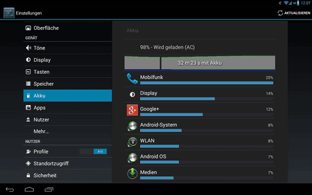

2. Habe unter Einstellungen/Akku an erster Stelle
"Mobilfunk 25%“ zu stehen. 3G ist aber aus. Was hat es damit auf sich?
edit: Akku/Mobilfunk; hat sich erledigt warum auch immer liegt jetzt nur noch bei 2%
