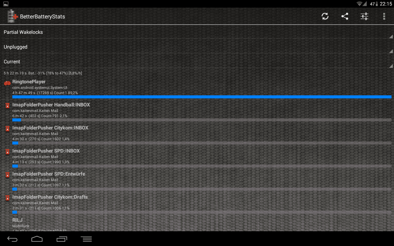

Mein Tablet schafft kein DEEPSLEEP. Scheint am RingtonePlayer zu liegen.

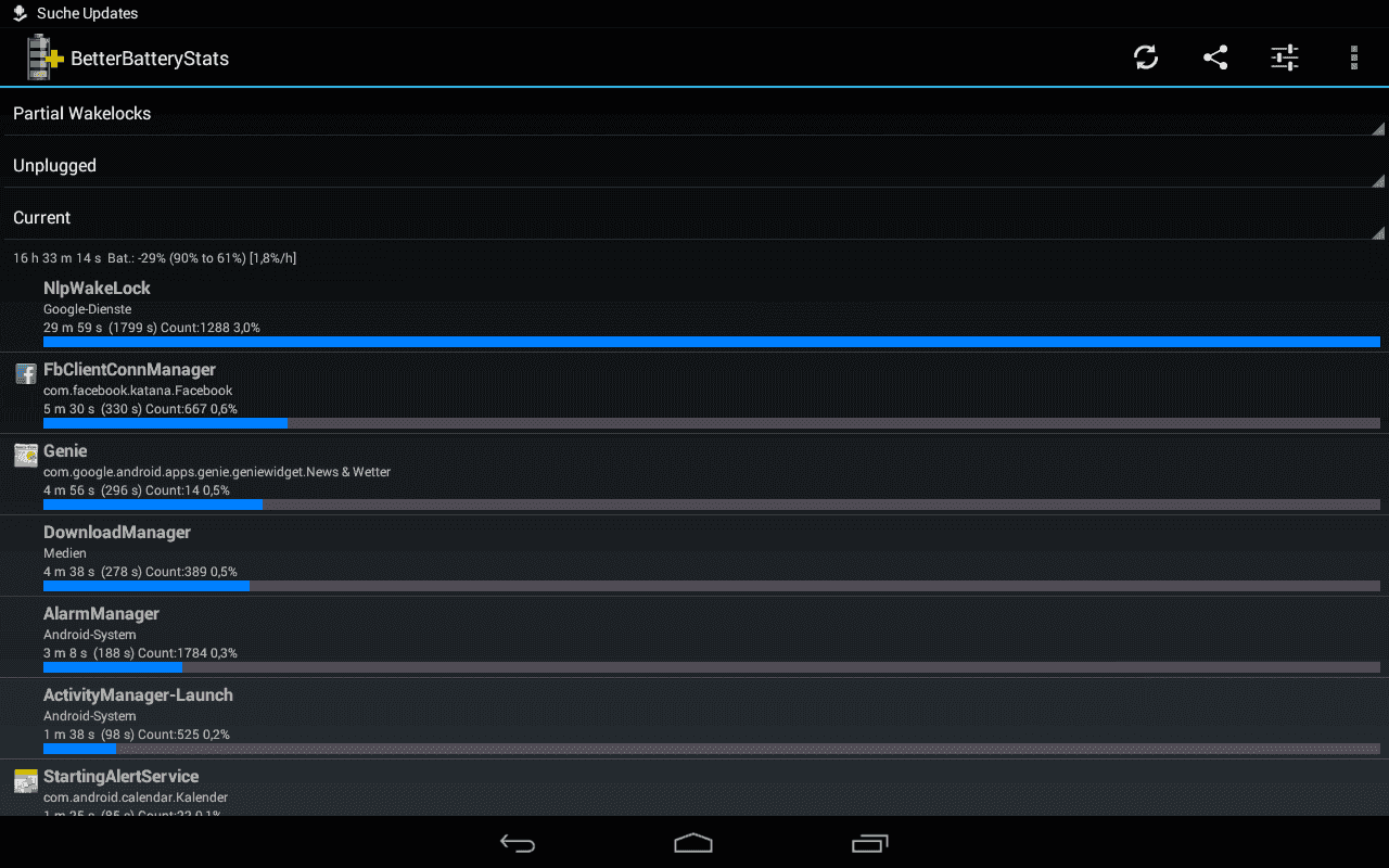

Ich kann mich nicht beschweren, ich hab einen guten Deepsleep, obwohl ich heute noch damit gearbeitet hab. Ich denke, der wird die nächsten Tage noch ansteigen.
Vielleicht irgendein Programm das Du installierst hast?
Ich habe dieselben Apps installiert, die vorher auch drauf waren. Früher hatte ich ganz normalen DeepSleep.
BetterBatteryStat weist aus, dass es sich um den Prozess "RingtonePlayer" in
"com.android.systemui.System-UI" handelt. Siehe auch im angehängten Screenshot beim vorherigen Post.
Ich habe keine Ahnung, wie ich das entfernen kann, ohne das Betriebssystem zu zerschießen.
Kann es vielleicht eine Benachrichtigungsfunktion einer App sein?
Ich habe keine Probleme mit diesem Dienst, muss also etwas mit den bei dir installierten Apps zu tun haben, die auf diesen Dienst zugreifen.

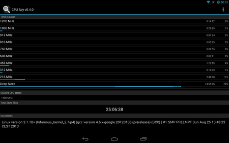

Ich habe die 7501-Rom mal installiert. Jetzt ist alles wieder gut!
Da ich keine Mobil-Verbindung hatte, habe ich die 7500-Rom ausprobiert. Sie hat das Problem verusacht!
