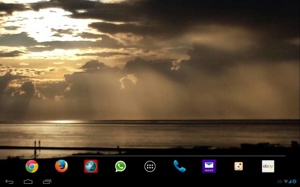

Ok, ich gestehe das ich Dich nicht komplett verstehe. Was meinst Du mit "Die festen Apps in der unteren Leiste der Bildschirme"?????
Kannst Du einen Screenshot schicken und markieren was Du meinst?
Eventuell ist das der Trebuchet Launcher von CM10.2 aber ich kann das nicht bestaetigen wenn ich nicht verstehe was Du meinst.
Ja ich denke es hat was mit dem Launcher zu tun. Anbei zwei screens, auf dem einen siehst du den blanken Bildschirm mit der unteren Reihe Apps. Diese sind auf dem zweiten Bildschirm gleich und bleiben fest. Ich kann zwar Anzahl und Apps andern, aber nicht die ganze Reihe löschen.
Hoffe so ist es etwas verständlicher.
Ja, diese Leiste kommt vom Default Launcher (Trebuchet). Ich weiss leider nicht wie man diese Leiste entfernt, ich benutze den ADW Launcher. Beim ADW kann man in den Einstellungen diese Leiste abschalten. Das selbe geht auch beim Nova Launcher. Aber Trebuchet scheint diese Option nicht zu haben.
