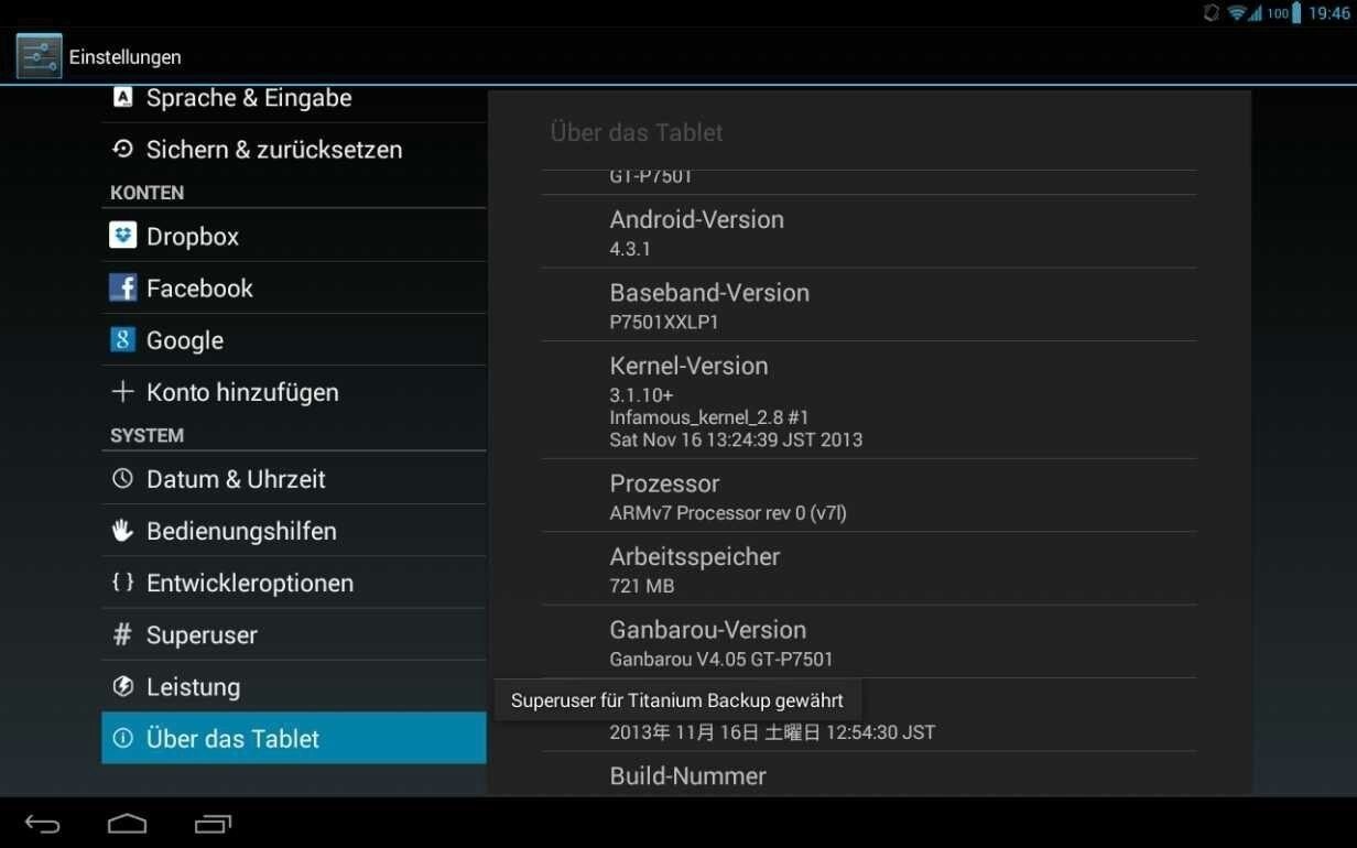

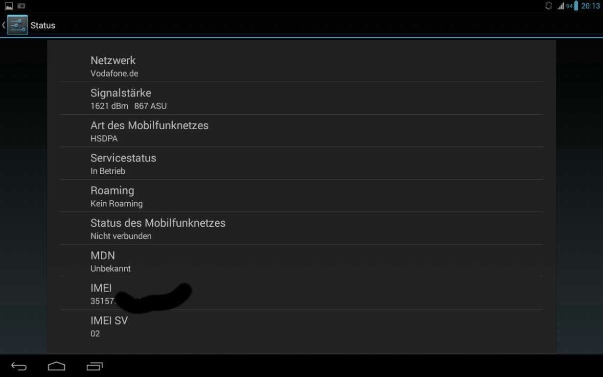

MatzingerHH schrieb:
Moin beegee_tokyo,
das mit der zerschossenen IMEI habe ich auch gelesen, natürlich erst, nachdem ich geflasht habe, aber zum Glück ist bei mir alles gut gegangen.
Das Problem von Erwin kann ich teilweise nachvollziehen. Wenn das Tablet frisch gestartet ist, kann ich 1-2x den APN manuell konfigurieren, dann komme ich aber nicht mehr ins Menü. Das Tablet springt dann sofort wieder zurück zur WLAN-Anzeige.
Habe gerade wieder die Base-SIM installiert und er erkennt sofort das mobile Netzwerk. Lade dir mal beide Screenshots hoch (habe die letzten drei Stellen der IMEI geschwärzt, nicht wundern).
Baseband-Version: P7500XXLQ8
Gruß,
Matzinger
Das scheint dann ein Problem von Android zu sein. IMEI sieht ok aus (nicht die befuerchtete 49xxxer). Und Du kannst ja auch zu manchen Netzwerken kontaktieren. Und er zeigt ja auch ein Signal an, aber Netzwerk unbekannt. Sehr seltsam.
Da weiss ich leider auch nicht weiter.

hänge mal zwei Statusbilder ran.
Die Imei wird eingetragen. Was nun?

@erwin23
Das Tablet erkennt das es im Vodafone Netzwerk ist, trotzdem verbindet er nicht. Warum ist mir nicht klar.
Ich habe mal die ROM interne APN Liste angeschaut (Das ist die von CyanogenMod). Dort habe ich 3 Eintraege fuer Vodafone gefunden:
<apn carrier="Vodafone DE" mcc="262" mnc="02" apn="web.vodafone.de" user="none" password="none" type="default,supl" />
<apn carrier="Vodafone DE" mcc="262" mnc="04" apn="web.vodafone.de" type="default,supl" />
<apn carrier="Vodafone DE" mcc="262" mnc="09" apn="web.vodafone.de" type="default,supl" />
Der einzige Unterschied ist die MNC. Vielleicht kannst Du ja versuchen Deinen APN Eintrag zu aendern und die anderen beiden MNC versuchen.
Unklar ist warum er die APN nicht automatisch auswaehlt. Wie gesagt, ich habe das Tablet mit Japanischer, Chinesischer, Deutscher Vodafone und Philippinischer SIM Karte getestet und er hat die APNs immer automatisch gefunden und eingetragen.

Moin,
hier auch mal ein Update von mir: Wie sich nach vielen Telefonaten herausgestellt hat, war meine Karte nur "halb" aktiviert! :glare:
Wie man auf den Screenshots sehen kann, hat das Tablet ja angezeigt, dass es eine Grundverbindung zum Netz hergestellt hatte, sich aber nicht einloggen konnte. Wer kommt auch auf sowas? :sad:
Nachdem ich nun den APN manuell eingetragen habe, läuft alles einwandfrei. Freue mich schon auf das nächste Ganbarou-ROM. :thumbsup:

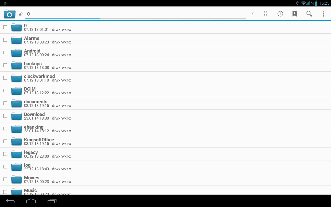

Habe seit Ganbarou nun vieles "doppelt" drauf. Was kann ich eigentlich davon löschen?
In 0 ist fast das gleiche drin.
Hast du von einer anderen Rom auf die Ganborou geflasht ohne Full Wipe?
Jo, mit full wipe und cache löschen. Wie in der Anleitung von beegee durchgeführt.
Die Dateien sind nicht doppelt vorhanden. Physikalisch sind die Dateien nur einmal vorhanden. Was Du doppelt siehst sind nur symbolisch Links. Das haengt irgendwie mit den Multi-User Feature von Android 4.3 zusammen. Pruefe mal Deinen verfuegbaren Speicher und es sollte nicht wesentlich weniger sein als zuvor.
Stimmt fast. Bei "0/ Android" sinds ca. 315 MB. Bei Lokal/ Android sind nur die Ordner obb und data drin.
Aber bei 0/ download alle Sachen vor deiner Version. Und beil lokal/ download alle "neuen" Sachen.
Kann ich die dateien von 0 zu lokal verschieben und die jeweiligen Ordner (0/Download, 0/Android usw.) löschen.
@6635er
Kopiere alle Ordner und Dateien auf Deinen PC als Backup und dann verschiebe die Dateien zu Lokal. Ich hatte das gleiche Problem bei meinem ersten Update von Android 4.2 auf 4.3.
